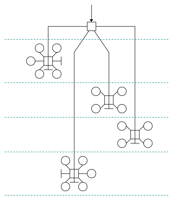

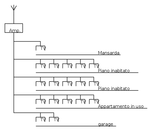

Salve a tutti,volevo porvi alcune domande, in merito ad un impianto tv esistente ma, da ampliare.
Si tratta di un impianto in cui si dovranno servire 18 prese TV, in una palazzina composta da quattro piani abitativi ma, per il momento solamente 8 perché le altre 10, saranno impiegate negli altri due piani ancora inabitati e privi di tramezzature.Nella situazione attuale ho trovato installata una logoperiodica con il suo bel ES2Q(amplificatore per logop.)e un alimentatore da 70mA,mi chiedevo,se questa configurazione andrà bene, anche qualora si aggiungeranno le altre 10 prese o sarà insufficente;Premetto di aver fatto piccoli e pochi impianti TV e, di non avere una vastissima esperienza..
tuttavia vorrei mettermi alla prova realizzando questo e sperando nel vostro supporto
Prova a disegnare uno schema della distribuzione, magari usando fidocadj, così altri utenti possono intervenire avendo qualcosa di concreto sotto gli occhi.
Inoltre, ti suggerisco di fare una stima dell'attenuazione che ottieni nelle prese seguendo la tua distribuzione.
Ho utilizzato molti sistemi della fracarro tra cui l'amplificatore da te mensionato.
Devi calcolare innanzitutto il livello del segnale utile che ti serve fino al piano piu' basso.
Se non hai gli strumenti adatti,puoi sempre sommariamente calcolare l'attenuazione del cavo coassiale + i partitore(o divisore) e derivatori per distribuire il segnale a piu' piani,in modo approssimativo.
il tuo amplificatore comunque ha un Livello di uscita 108 dBµV(db microvolt) e non credo basti per alimentare l'intero impianto.
Una tv digitale ha bisogno di un segnale minimo di 40 dBuV.

posto un'ipotetica bozza della distribuzione completa per i 4 piani.

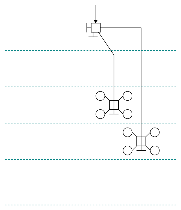

E l'ovvia soluzione intermedia con 2 soli piani (ma già predisposta per l'aggiunta).

Lo schema va bene,prevede un partitore a Monte e 4 derivatori a Valle,per l'impianto completo.
Ma visto che devi ampliare le distribuzioni sul montante ti conviene prendere in considerazione anche un impianto misto con parabola...

angus ha scritto:Grazie, lo so che l'impianto va bene...
Non era per me lo schema...
si infatti era un elogio..

Salve,grazie per le informazioni date,comunque lo schema di massima è proprio come quello che ha disegnato Angus,resta il fatto che,(non l'ho detto inizialmente)nei piani gia' attivi la distribuzione è di vecchia concezione nel senso che, le prese sono collegate in cascata e non in derivazione.
