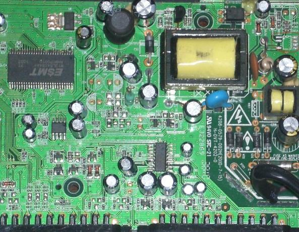

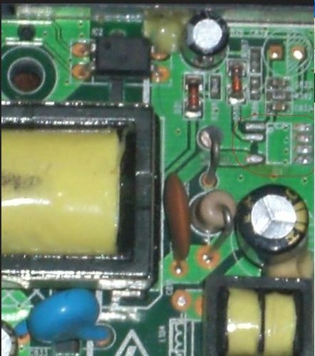

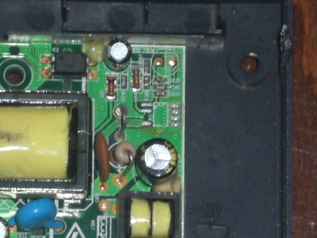

Buongiorno,qualcusno in questo forum possiede un decoder digitale terrestre COBRA LEPRE o il relativo service manual??
Si è bruciato un componente (ic)nei prezzi della zona alimentazione,e non riesco piu a leggere la sigla,quindi non posso sostituirlo.
Mi date aiuto?

Dovrebbe essere un integrato della serie TOP252-TOP262.
Incorpora direttamente il mosfet ed altri "oggetti" utili.

È un optoisolatore, simile a questo
http://www.avagotech.com/docs/AV02-0265EN
La sigla esatta sul componente è questa: B0945 817B
ciao

Messaggioda Foto Utenteangus » 27 gen 2014, 15:53
Sempre che io abbia capito bene di quale componente parli.
Intendi quello in alto nella foto con 4 PIN?
Io qui ho un COBRA LEPRE, con un circuito completamente diverso... sei sicuro del modello?
