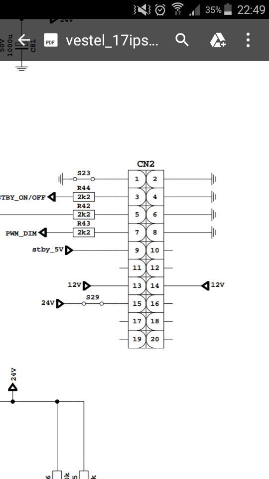

TV Lcd Philips 22", morto dopo circa 3 anni di vita, non si accende neanche la luce di stand-by, niente audio, nessun segno di vita.
L'unica anomalia data prima di morire è stata con il tv in stand by, ogni tanto il led rosso lampeggiava da solo.
Premetto la mia poca conoscenza di elettronica e la mia tanta voglia di spendere il meno possibile per ripararlo.
Ho quindi aperto il TV, misurato la presenza dei 220 ca in entrata, ho misurato le tensioni in uscita dalla scheda di alimentazione ma non sono sicuro di aver misurato nei pin giusti.
Vi posto una foto dello schema del connettore che alimenta la scheda madre.
Io ho misurato in CC ipotizzando il meno sul pin del connettore numero 1 misurando quindi tra i morsetti 1-9, 1-13, 1-15 per cercare i 5, 12 e 24 V.
Non ho rilevato niente, con scheda madre attaccata e staccata, provando a spingere il pulsante di accensione del tv.
Ho sbagliato qualcosa nelle misure o il guasto è sulla scheda di alimentazione?
Se è sulla scheda cos'altro posso controllare prima di dover spendere 50€ per comprarne una su internet (se la trovo...)

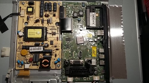

Sulla scheda non ho trovato niente di carbonizzato o dissaldato, ne condensatori gonfi.
Vi allego una foto anche di questa.
Il TV è un Philips 22PFL2807H/12, la scheda di alimentazione è una Vestel 17IPS61-2 23074660.

hai provato a vedere se , per iniziare , ci sono i 320 V in continua all'uscita del raddrizzatore , ai capi del condensatore? Condensatori gonfi ne hai visti?

Vi allego lo schema, ho provato a fare qualche altra misura, non all'ingresso scheda di alimentazione ma in quella parte che io penso sia l'uscita:
- sulla linea da 12V non c'è nessun tensione (misurato ai capi dei condensatori C42 C43 C78 C79 C45 C82)
- sulla linea da 24 V, (ai capi dei condensatori C44 C47 C48 C80 C81) la lancetta del mio tester analogico ICE oscilla tra 2 e 5 volt con una frequenza di circa un secondo....
vestel_17ips61-2_sch.pdf
