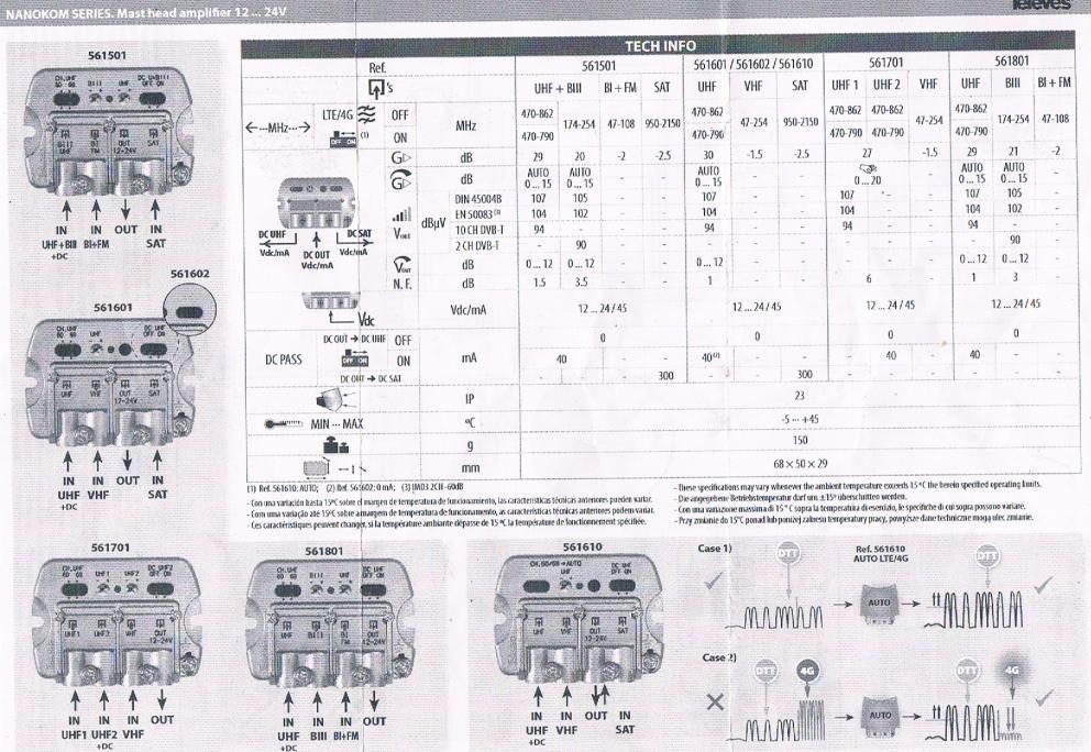

Salve ragazzi ho comprato un amplificatore da palo televes 561801, solo che non riesco a comprendere cio che c'è scritto sul datasheet dell'amplificatore. Questo è il datasheet
In pratica il seguente foglio riporta che l'amplificatore è alimentabile 12 ... 24 volt, il mio dubbio è se alimentabile solo a 12 e 24 oppure in tutti i valori compresi dai 12 ai 24? Qualcuno sa che significa il simbolo ..., io dalla matematica so che la sequenza di punti rappresenta una serie e quindi tutti i valori in un intervallo.
Mentre per valori specifici so che si usa / 12/24 o sbaglio?
Quindi in pratica posso alimentarlo il mio amplificatore anche con il mio alimentatore acquistato di 15 volt ?

Ciao Foto Utentefloppinoo
Secondo me puoi alimentarlo con i 15V del tuo alimentatore.
Naturalmente devi stare attento se vuoi telealimentare altre cose (antenne o preamplificatori) perché se sono fatte per funzionare a 12V potresti danneggiarle.
Nel dubbio, per non rischiare, chiedi qui :mrgreen:
