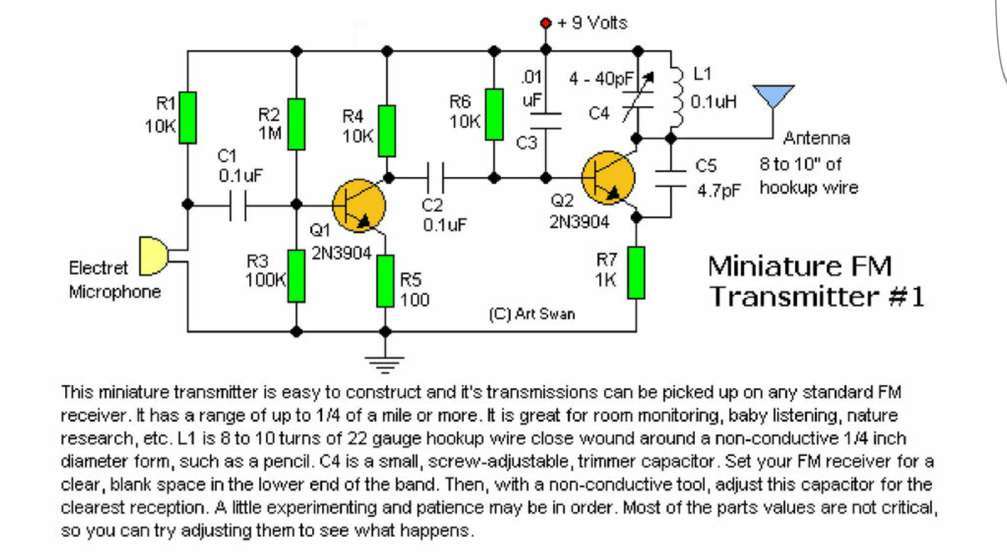

Salve a tutti , ho trovato in rete questo "progettino" e non riesco a capire la disposizione di tutti i componenti (sono nuovo nel campo dell'elettronica e volevo cimentarmi in qualche progetto). La mia domanda è semplice: qualcuno può spiegarmi il funzionamento completo di questo circuito? (Scusate se ho allegato un'immagine non sto a casa :cry: )
Grazie mille in anticipo.

Per poterti rispondere occorrerebbe sapere quale e' il tuo livello di conoscenza nel campo; inutile spiegare il funzionamento del circuito se non hai conoscenza del funzionamento dei transistor e/o degli altri componenti.
Poi, cominciare con un circuito a radiofrequenza mi sembra azzardato; sceglierei qualcosa di meno complesso anche se, a prima vista, sembra semplice.

Grazie mille per avermi risposto, di elettronica so ben poco (conosco "a vista" i componenti e a livello teorico conosco legge di ohm, kirchhoff, sovrapposizione di effetti) mi puoi consigliare circuiti più adatti all'apprendimento? (Sto studiando come un matto , amo l'elettronica).

Per studiare un circuito del genere dovresti sapere almeno come funziona il transistor bipolare, cos'è un circuito di polarizzazione, cos'è un condizionatore di disaccoppiamento, cos'è il fenomeno della risonanza e quali sono gli stadi amplificatori del BJT (in questo caso emettitore comune). Prima di iniziare a studiare un circuito complesso la cosa migliore da fare è studiare sulla carta (o sul PC, sfruttando le moderne facilitazioni informatiche) le nozioni fondamentali. Dopo aver imparato il funzionamento teorico dei componenti fondamentali puoi applicarli allo studio di un sistema complesso quale un ricevitore FM e puoi iniziare a montare qualcosa di elementare (un circuito di autopolarizzazione singolo con un amplificatore ad emettitore comune, un circuito di pilotaggio di un motore, ecc.).
Sono consapevole che il metodo da me proposto sia il meno avvincente e assai noioso, ma è sicuramente tra i più efficaci pedagogicamente parlando. Un vecchio professore della mia università (che non è mai stato mio docente) diceva sempre che per iniziare ad usare un microcontrollore (in quel caso specifico, ma si può generalizzare a qualunque argomento) bisogna anzitutto leggere e studiare approfonditamente il manuale (il libro volendo generalizzare).
Il costo iniziale di Non Recurrent Engineering più elevato è compensato da tanti vantaggi nei tempi a seguire :D .

ti do un consiglio, è quello che ho usato io.....alla base non usare circuiti gia pronti, i circuiti te li devi progettare tu, solo così avrai la piena conoscenza di cio che hai realizzato a partire dalle basi!
quindi segui i consigli dei post precedenti, parti dal semplice transistor in polarizzazione ad emettitore comune, con carico metti un led, giusto per avere riscontro diretto, e comincia a modificare i vari resistori per vedere cosa succede, ed ovviamente studiati bene il funzionamento teorico, senza di questi passaggi non impari niente.
certo che questo comporta anni di studio nei vari campi, non si progetta dopo qualche mese.
