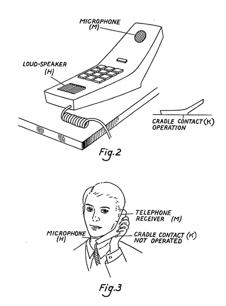

Buongiorno a tutti,
sono alla ricerca di informazioni su questo apparecchi prodotto dalla Ericsson, pobabilmente negli anni 70.
Non ho capito esattamente cosa sia, un citofono? un telefono interno?
Riporto parte della descrizione che ho trovato nel brevetto (tradotto dall'inglese in automatico, quindi non è, almeno per me, molto chiaro... #-o ). Mi potete aiutare a capire che cos'è e soprattutto se si può riutilizzare o adattare in modo da essere ancora utilizzato?
Lo strumento telefonico può, ad esempio, essere progettato come mostrato in figura 2 con due parti a forma di prisma che formano un angolo ottuso l'uno con l'altro, di cui le parti uno ha un piano lungo il quale può appoggiarsi su un tavolo o un supporto simile mentre il l'altra parte si estende obliquamente verso l'alto dal supporto. La prima parte comprende il trasduttore H e un set di chiavi mentre l'altra parte comprende il trasduttore M. La parte superiore dello strumento è progettata in modo tale da prestarsi ad un'azione di presa naturale per tenere lo strumento quando usato come strumento di basso livello, come mostrato nella figura 3.
Questa forma di realizzazione dell'invenzione fornisce uno strumento telefonico con molte caratteristiche favorevoli, ad esempio come segue.
Quando il trasduttore M è tenuto all'orecchio, il contatto accidentale del pulsante K non può produrre una scossa acustica all'orecchio, come si otterrebbe se il trasduttore M fosse predisposto per fungere da altoparlante nella disposizione dell'altoparlante e solo due trasduttori sono utilizzati per questo scopo. Poiché la possibilità di shock acustico è assente, è possibile progettare il trasduttore H per avere la massima potenza sonora irradiata.
L'apertura davanti al trasduttore M è ridotta al fine di ottenere uno screening soddisfacente (ad esempio per la segretezza e contro il rumore ambientale) quando il trasduttore M viene usato come ricevitore telefonico.
Il trasduttore H può essere dotato di un forte magnete per produrre una potenza elevata. La collocazione di questo magnete nella parte inferiore dello strumento contribuisce a rendere stabile lo strumento quando è appoggiato su un supporto e bilanciato per una facile manipolazione quando utilizzato come microtelefono a mano. Il posizionamento consente anche una dimensione ottimale dell'apertura davanti del trasduttore H. Ciò porta ad un'estensione favorevole delle caratteristiche di risposta verso l'estremità a bassa frequenza dello spettro che consente una maggiore efficienza.
A causa del design illustrato dello strumento, il trasduttore M che agisce da microfono viene diretto verso l'altoparlante e posizionato relativamente in alto rispetto alla superficie del tavolo, il che è favorevole dal punto di vista del microfono per una buona ricezione del suono qualità.

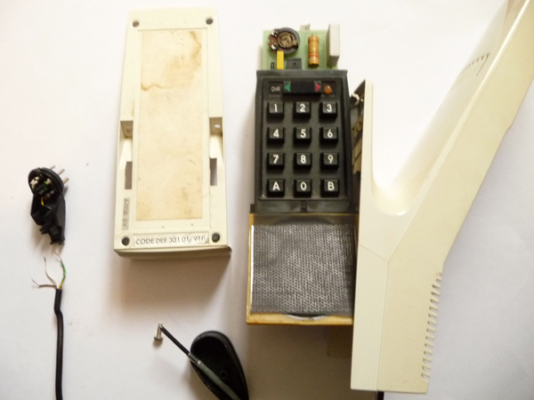

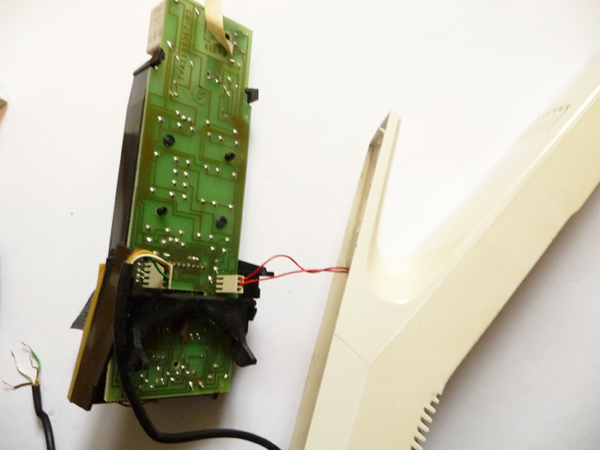

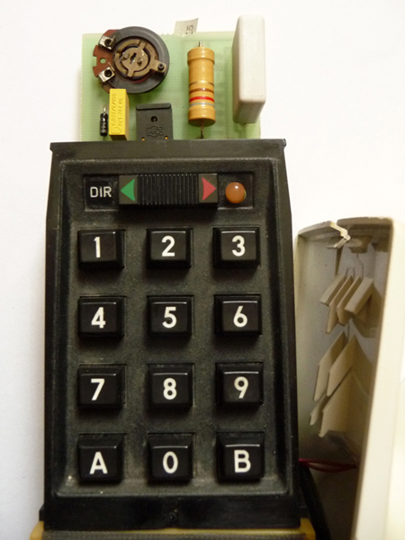

Altre foto

magari un telefono con vivavoce per le prime conference call?

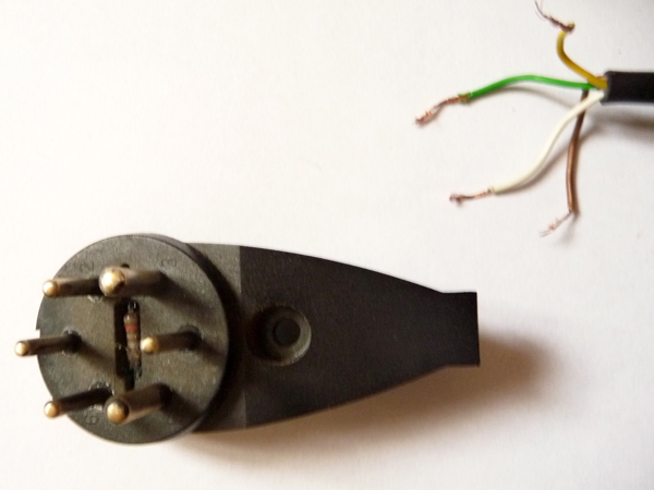

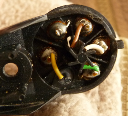

Magari...si può in qualche modo provare a capire come funziona?
Nella spina c'è una resistenza, quini presumo che bisogna dargli corrente...ma come e a quale tensione?
