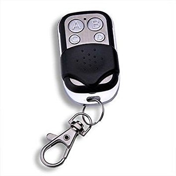

Vorrei sapere se c'è un modo per potenziare l'anenna di un telecomando, quelli programmabili a 4 tasti tipo questo:
senza possibilmente intervenire sulla ricevente, grazie

non credo sia fattibile il ricevitore è incassato in una cassetta della corrente, dato che il telecomando era all'interno di un PC e fatica a prendere per circa un metro, anche meno da dove è posizionato, mi sembrava più pratico potenziare la sua antenna, considerando anche che il resto della domotica prende senza problemi in tutta la casa, agire sul ricevitore mi sembra controproducente

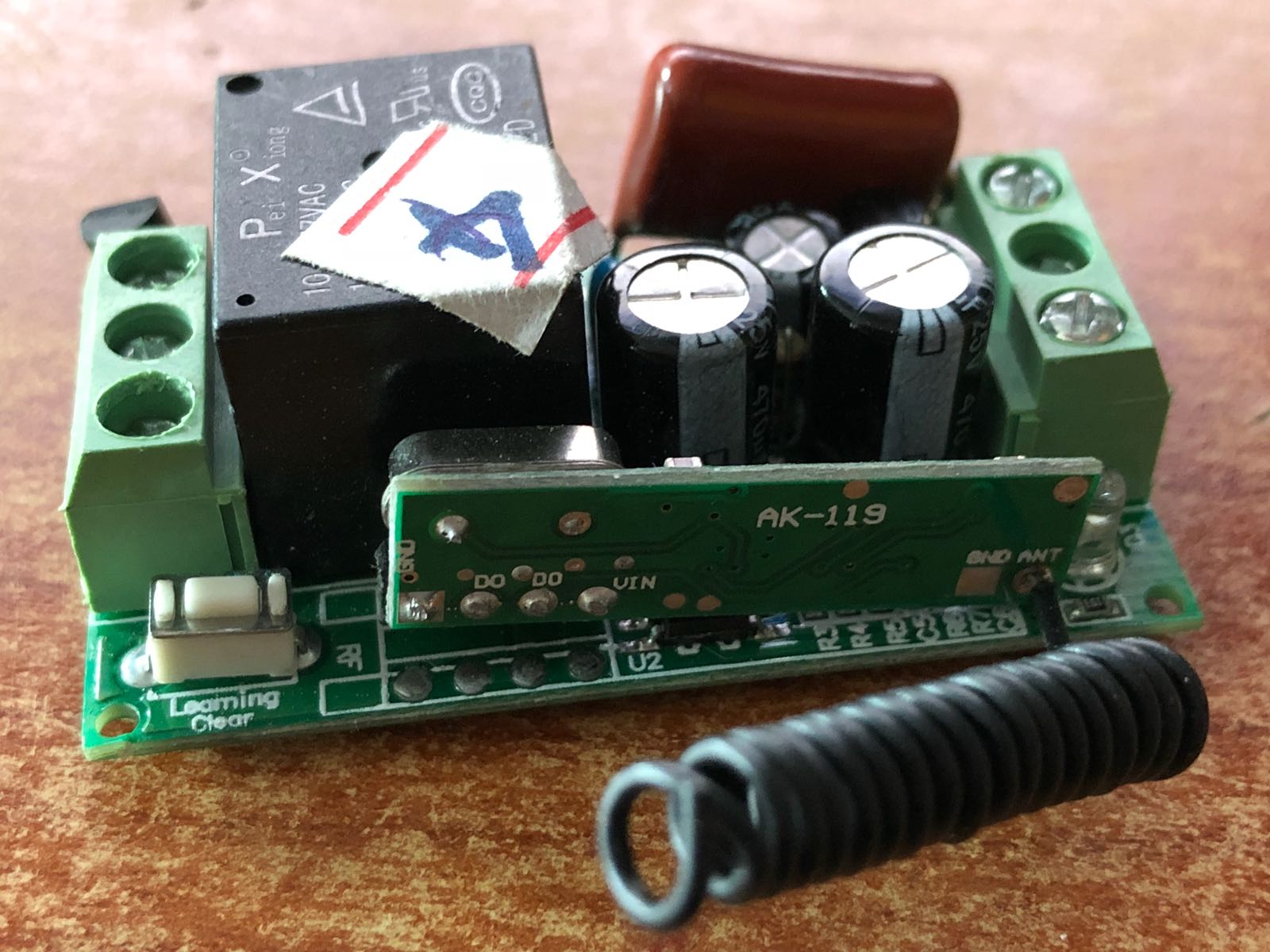

Il ricevente, anche se incassato può avere un antenna più estesa ingombrando la placca che copre la scatola ad incasso o sotto traccia. Mentre il telecomando se perde la compattezza con cui è nato, diventerebbe scomodo..
Quando ne ho avuto esigenza a suo tempo, anch'io ho agito sull'antenna ricevente, ma non conosco la tua esigenza

il telecomando è già completamente disassemblato all'interno del computer desktop e uso i tasti del PC per accendere e spegnere le luci. Nei limiti dell'antenna non ho problemi di spazio visto che è un case moto grande , la ricevente è all'interno della presa della corrente, è grande più o meno come il telecomando
comunque quali sarebbero le soluzione per potenziare un minimo le antenne? come ho detto basta meno di un metro e prende perfettamente

Prendi un filo lungo mezza lunghezza d'onda e sistemalo per tentativi come meglio viene.

Per il telecomando 433 MHz equivalgono a 35 cm?

E già. Se puoi mettere provvisoriamente alla base dell'antenna un misuratore di onde stazionarie messo su "onda riflessa" e provi ad arrotolare variamente il filo fino a minimizzare la lettura.. non so però se a questi livelli si riesca a leggere qualcosa. Se per caso ci riesci, noterai che il picco è strettissimo e basta muovere un po' il filo..

L'antenna, quelli filo avvolto a molla, già estendendolo dritto ripiegato lungo il coperchio dell'interruttore a muro vedrai che già estende la propria sensibilità. Già fatto con quei telecomandi.
Per adeguarlo ad un quarto d'onda, andrebbe rivisto l'accordo che precede l'antenna. Visto che non devi fare molta strada ti basterà sicuramente estendere l'antenna originaria.
Quanto al trasmettitore, se interno al PC è praticamente dentro una gabbia.. ne hai prolungato i contatti per portarlo esternamente? Va bene anche dietro, ma se sta fuori la scatola in alluminio rende è meglio.

Per un ricevitore, dato che era dietro al divano ho risolto togliendolo dalla presa a muro e mettendolo esternamente ho giocato un po' l'antenna e per ora prende bene.
Il telecomando sta nella parte davanti del case, dovrebbe essere solo plastica, in ogni caso non posso metterlo esterno, per motivi estetici posso solo lavorare internamente, ma sul trasmettitore non c'è modo di operare?
Ho un altro ricevitore che fa fatica a volte a funzionare e li non posso metterlo esternamente ne allungare l'antenna della ricevente.
