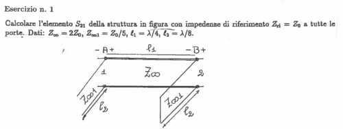

Ciao a tutti, stavo provando a fare l'esercizio in foto.
Avevo pensato di partire dal corto circuito e trasportare il gamma tensione fino alla porta 1, così da arrivare facilmente al dato richiesto di calcolare, di cui qui sotto espongo il rapporto secondo i miei calcoli:
S_{21}=\frac{V_{B^{+}}}{V_{A^{+}}}
Tuttavia non saprei come arrivare a conoscere l'impedenza sita in B+.
Qualcuno potrebbe aiutarmi?

Inizia a riportare Z001 a monte della linea lunga lambda/8. (dovrebbe venire con reattanza induttiva) Carta di Smith ?
E poi Z001 a monte della linea lunga lambda/4 (dovrebbe venire 5Zo),
poi se ti dimostri volenteroso, forse qualche santo ti aiuterà (non io che sono poco capace). :-) .

Solo una considerazione. Il parametro S21 si ottiene dal rapporto fra l’onda progressiva in uscita dal doppio bipolo (b2), e l’onda progressiva in ingresso (a1): b2 risulta uguale a VB quando il circuito è caricato su Zo, mentre a1 dipende dalla relazione: VA=a1*(1+S11). Quindi per analizzare la rete con la teoria delle linee dovresti dapprima caricare l’uscita su Zo, e poi procedere al calcolo.

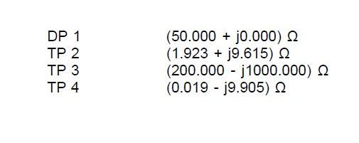

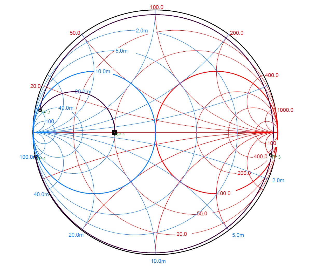

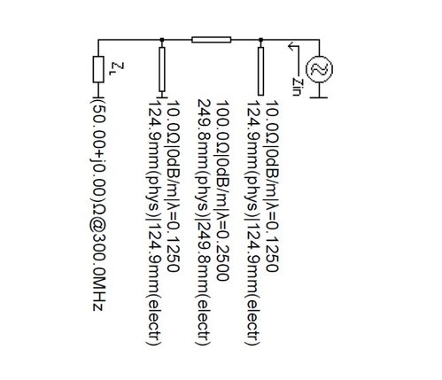

In allegato il calcolo delle impedenze lungo la linea eseguito con la Carta di Smith (assumendo: impedenza di normalizzazione=impedenza della linea orizzontale=100 ohm; f=300MHz).
