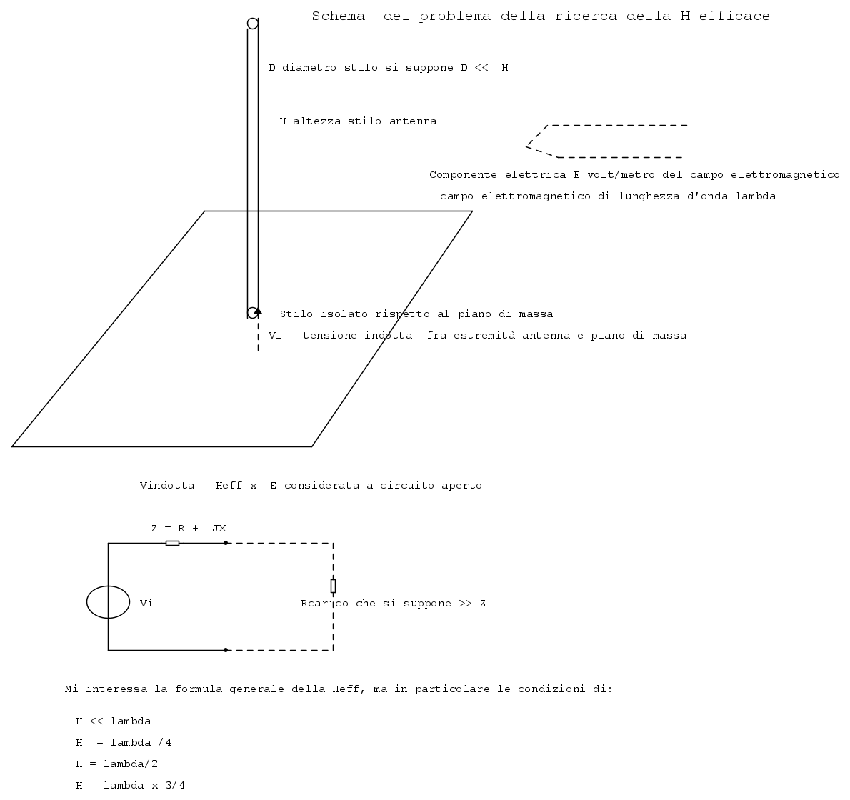

Messaggioda Foto UtenteMarcoD » 4 nov 2022, 16:09
Anche questa discussione è interessante, avevo anche partecipato, ma senza giungere a risultati.
Aggiungo un disegno per chiarire l'oggetto della discussione:

[8] Re: Dubbio sull'altezza efficace di un'antenna ricevente
Messaggioda Foto UtenteEcoTan » 4 nov 2022, 18:18
MarcoD ha scritto:Se si parla di altezza efficace, ci riferiamo ad una antenna corta rispetto alla lunghezza d'onda,
di cui interessa la tensione a vuoto in uscita (a vuoto), ossia non si preleva corrente dall'antenna.
quindi l'antenna non perturba il campo, mi verrebbe di paragonarla a un tappo di sughero nelle onde del mare.
Mi sembra che sia lo stesso caso, che una volta era il più comune, di una radio a onde medie a valvole munita di una antenna soprammobile.
