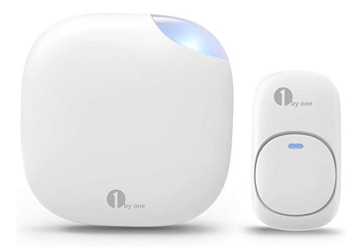

Per quel che costa un campanello wireless per interno, secondo me ti conviene acquistarne uno nuovo. Io ho comperato questo, qualche anno fa, per meno di 20 euro:
L'unità principale è fornita di segnale luminoso e acustico (3 modalità di avviso, 36 suonerie disponibili e 6 livelli di volume impostabili), e il telecomando è di utilizzo immediato anche da parte di persone anziane e/o con qualche difficoltà.
Attualmente non lo sto utilizzando, ma l'ho fatto per molto tempo, senza alcun problema, per una persona anziana. Dovesse guastarsi, non perderei tempo per cercare di ripararlo.
Non escludo, tuttavia, che altri campanelli simili, di costo ancora inferiore, possano dare problemi proprio per cattiva qualità di progetto/realizzazione.

Jim80 ha scritto:Della marca che hai consigliato (1byone), ho visto questo a 13.48eur ed ha recensioni eccellenti
Non ho consigliato quella specifica marca, ho solo detto che quello che a suo tempo ho acquistato non mi ha dato problemi, pur avendolo utilizzato per diverso tempo.
Per quanto riguarda le recensioni su Amazon, sono in genere da valutare con attenzione. Tuttavia, in questo caso ho visto che ben 4.500 clienti hanno assegnato una valutazione di 4 o 5 stelle, per cui ritengo che il prodotto sia affidabile. Chiaramente non si può averne la certezza, come dimostrano le recensioni di una stella (di meno non si può) che evidenziano malfunzionamenti più o meno gravi. E' un rischio che si può correre, per male che vada otterrai il rimborso della spesa.
Idem per AliExpress, solo che i tempi di consegna sono notevolmente più lunghi, come pure il rimborso in caso di malfunzionamento (per questo genere di articoli non è prevista la restituzione, ma solo il rimborso).

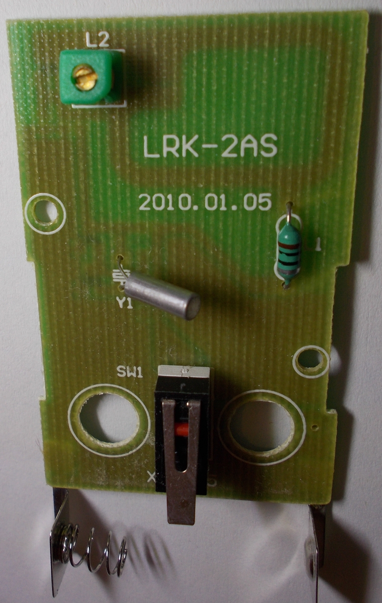

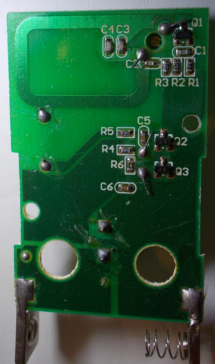

Ho rinvenuto una unità centrale/ricevente di un secondo campanello nel ripostiglio di casa della parente, il problema è che il pulsante di pertinenza sembra perso. Ho subito provato il pulsante del campanello difettoso ma non va, evidentemente stanno su frequenze differenti, comunque la ricevente dovrebbe funzionare correttamente perché suona se si preme l'apposito pulsante. Mi chiedevo dunque se fosse il caso di provare a modificare la frequenza della vecchia trasmittente/pulsante. L'ho smontato ed ho visto un elemento sul circuito che sembrerebbe provvisto di vite e che è indicato con L2 in una delle seguenti foto
Prima che traffico inutilmente, come un cane che abbaia alla propria immagine allo specchio, chiedo se sto sulla strada giusta o no. Se sì, chiedo con quanta lentezza/precisione/sensibilità dovrò girare la vite. L'ideale sarebbe di mantenere premuto il pulsante ed al contempo girarla finché non suona, è fattibile?
Si il condensatore variabile è per fare la sintonia.
Potrebbe essere non facile raggiungere una sintonia migliore...
Ricorda come era la vite per riportarla nella condizione originale.
Controlla anche la batteria a carico che tensione raggiunge non di rado è lei il problema.

stefanopc ha scritto: ...sì, il condensatore variabile è per fare la sintonia...
Ehm... direi trattarsi di un induttore variabile ("L"
