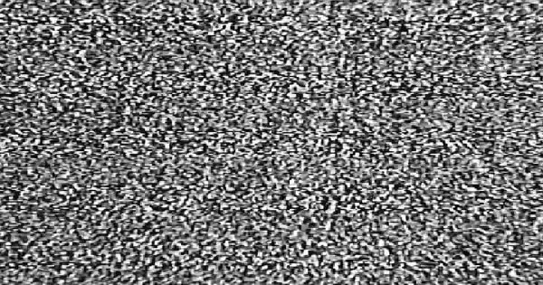

Ciao,
l'effetto nebbia visibile sui vecchi televisori a tubo catodico (in allegato un'immagine) da cosa viene determinato?
Quei punti bianchi e neri sono l'effetto dell'azione del cannone elettronico?
Esempio effetto nebbia

La tua domanda incuriosisce anche me!
Io penso sia una specie di "Rumore Bianco" come quello che si può udire nel campo audio.
E' una forma di fruscio che in realtà è composto da tutte le frequenze udibili.

Messaggioda Foto UtenteStrikeD » 17 gen 2021, 14:27
abusivo ha scritto:La tua domanda incuriosisce anche me!
Quindi sono il "rumore bianco" di tutte le frequenze TV?

Messaggioda Foto Utentelacoontfreed » 17 gen 2021, 15:05
so che effetto nebbia è dovuto alla mancanza di segnale, non dipende dal tubo catodico, ma si può vedere anche nei tv di oggi quando si vedono i vecchi canali analogici

Messaggioda Foto Utentealessandrovo » 17 gen 2021, 15:14
quando il tuner non acchiappa un segnale decente manca tra gli altri la crominanza (da cui i punti solo in scala di grigi) e il resto è l'amplificazione di qualsiasi rumore elettrico, effetto usato ampiamente dai cacciatori di Fantasmi :P
il cannone spara solo quello che riceve :lol:
c'è da chiedersi come mai pochi brand o nessuno passino alla schermata blu come per mancanza scart ecc, ma probabilmente perché quell'alternanza è meglio di uno screensaver :roll:

Messaggioda Foto UtenteStrikeD » 17 gen 2021, 15:30
alessandrovo ha scritto:quando il tuner non acchiappa un segnale decente manca tra gli altri la crominanza (da cui i punti solo in scala di grigi) e il resto è l'amplificazione di qualsiasi rumore elettrico...
quindi quando il tuner capta(va) un segnale, riceveva le informazioni di crominanza (termine mai incontrato fino ad oggi) e luminanza (visti su wikipedia) e mostrava l'immagine.
Se il segnale è assente, mancando crominanza e luminanza l'unica cosa che viene mostrata è l'amplificazione del rumore elettrico visualizzato come effetto nebbia.
Corretto?

Messaggioda Foto Utentealessandrovo » 17 gen 2021, 15:43
per la mia conoscenza dell'argomento si piu in dettaglio in origine le trasmissioni erano solo in bianco e nero; come ogni cosa aggiunta "dopo" il colore è stato aggiunto inserendo un segnale modulato* a 4,43 MHz al segnale esistente tale segnale è chiamato crominanza (χρώμα "croma" è la parola greca per colore) che sia aggiunse cosi alla luminanza ed al sincronismo per creare il segnale PAL (comunque cose simili fecero americani/giapponesi e francensi con NTSC e SECAM) che si usava fino ai primi 2000
*di conseguenza mancando la parte a 4 MHz il resto del circuito lavora tra 0 e 4 ed interpreta tutto come luminanza da cui la "nebbia"
mancando pure il sincronismo non puo fare la scansione per linea delle 625 linee previste e quindi puoi avere solo una massa informe di punti
