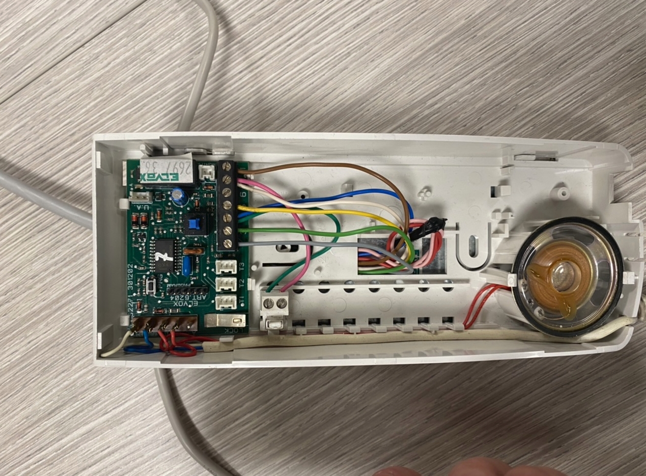

Carissimi, avendo necessità in un b&b di aprire il porto vino da remoto ho trovato su Amazon questo simpatico aggeggino
https://www.amazon.it/funziona-Interrut ... th=1&psc=1
L’ho installato direttamente sul pulsante del citofono e alimentato separatamente con un alimentatore da 5V. Funziona che è una meraviglia. Ora vorrei alimentarlo direttamente dal citofono ma sono un ignorante in materia e non so da quali fili arriva l’alimentazione

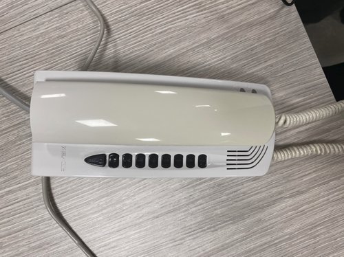

Allego alcune foto
Da citofono tradizionale a citofono Smart

Scarica lo schema del citofono, se l'alimentazione del citofono rientra nelle caratteristiche del nuovo dispositivo puoi collegarlo direttamente alla sua alimentazione, tieni presente pero' che se l'impianto e' condominiale non dovresti apportare modifiche non autorizzate allo stesso.
MCSA Windows Server 2012 R2
Come ha scritto @MassimoB, se sei indipendente puoi fare le prove del caso ma se il contesto è condominiale, per quanto banale sia l'aggiunta di quel modulino, la modifica dovrebbe essere valutata.
Al netto di quanto sopra, pare che ai morsetti 4 e 5 del citofono(la numerazione dovrebbe essere 1,3,4,5,6,12,11) venga applicata un'alimentazione di 13,5 Vcc, rispettivamente 0 Vcc e 13,5 Vcc.
Andando al link dell'oggetto che hai acquistato, il range dell'alimentazione sembrerebbe compatibile con quella del citofono; al tempo stesso però, in teoria, non dovrebbe funzionare correttamente con una tensione di 5 Vcc, cosa che invece risulterebbe smentita.
Ecco, ci vuole un pochino di cautela perché spesso i dati tecnici di molti prodotti che si trovano in rete vanno presi "con le pinze".
