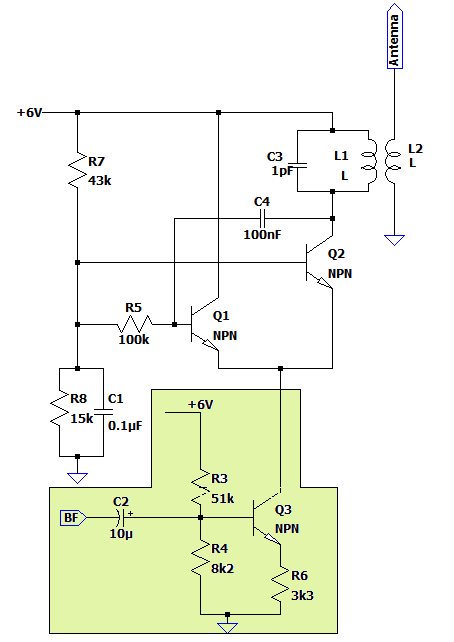

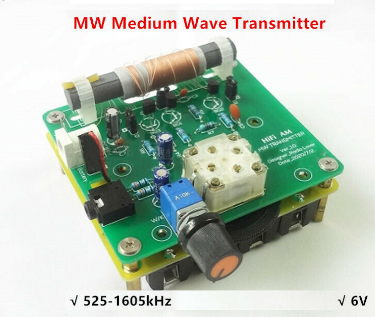

Ciao a tutti. Ho comprato il kit di un trasmettitore ad onde medie ad uso domestico. Volevo progettarlo da me ma ho deciso di acquistare il kit pensando di trovarmi di fronte a dei circuiti "classici" ma non è così.
Non riesco a capire di che oscillatore AF si tratta.
Il vantaggio del kit è che usa escluvisamente la scrittura cinese, niente traduzioni per non confondere,giustamente, il cliente, una decisione encomiabile.
1) Di che si tratta?
2) Che modifiche adottereste per ottenere un oscillatore AF classico? Modifiche leggere affinchè possa continuare ad usare lo stampato.

Mai visto prima, è un oscillatore a due transistor accoppiati di emettitore, e modulati in corrente sempre da emettitore. Magari funziona anche !

Mi sembra una sorta di differenziale, il modulatore è in effetti un generatore di corrente costante.

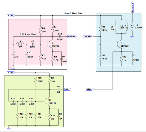

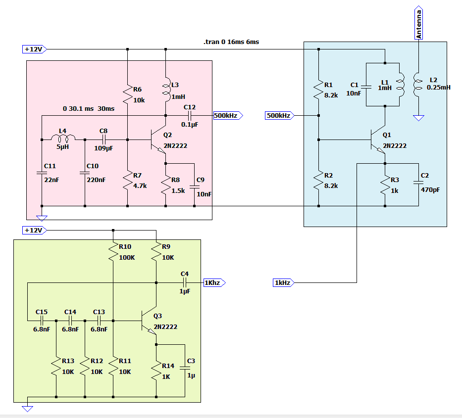

Qualunque cosa sia non la capisco appieno,ormai la monto ma sto cercando di progettarne uno classico.
Il circuito allegato simulato con LTSpice non funziona. Funzionano ciascuno nel proprio file:
Colpitts: 500kHz --->OK
Osc. a sfasamento 1KHz ---> Ok
Stadio finale con in ingresso due generatori ideali --->
Poi nulla, non funziona e non funziona nemmeno se tolgo alimentazione ad altri due stadi :twisted:
Suggerimenti?

Ipotizzo che le resistenze a valle degli oscillatori rappresentino un carico troppo elevato. Potresti provare ad aggiungere dei separatori ad alta impedenza di ingresso (inseguitori di tensione con transistor a collettore comune).

Dove trovi quegli schemi con componenti di valori improponibili?
Risonatore discreto LC in onde medie con una C da 1pF? Quelli non hanno mai visto le capacita` parassite?
Accoppiamento fra oscillatore a 500kHz e modulatore fatto con una capacita` da 0.5pF? Forse dovrebbero cambiare spacciatore :(

Dove trovi quegli schemi con componenti di valori improponibili? Risonatore discreto LC in onde medie con una C da 1pF? Quelli non hanno mai visto le capacita` parassite?
Il primo è una cinesata appena comprata, ho riproposto lo schema perché l'originale era pessimo evidenziando gli stadi con i colori.Mi accorgo ora che per il condesatore variabile ad aria ,premontato,non è riportato nessun valore,idem per l'induttanza.Errore mio nel rifare il disegno. Presumo che il condensatore ad aria sia da 500pF.
?? Non c'è un condensatore da 0.5 pF

Ricevuto e montato. Sul collettore di Q2 ho 150mVpp su 100kHz di portante, il condensatore variabile agisce poco.Con ingresso BF la modulazione c'è.
