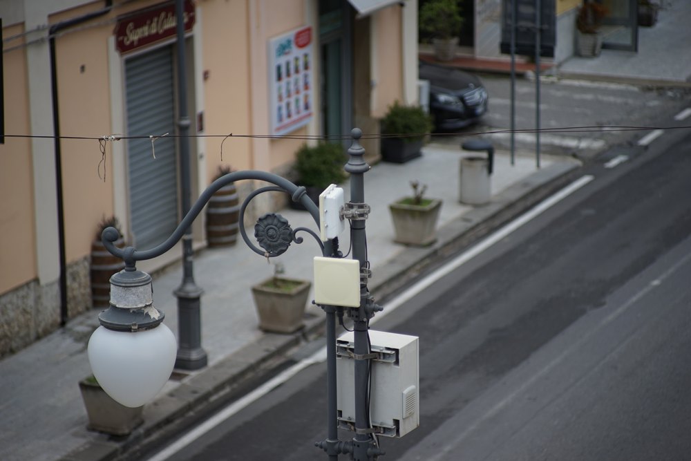

Buongiorno
spero di aver trovato la sezione giusta per il mio dubbio.
La mia camera da letto è su un incrocio, dall'altra parte della strada è montato un ripetitore per la videosorveglianza dell'incrocio. ho praticamente un'antenna che "guarda" la mia stanza da letto, cioè è orientata praticamente faccia a faccia.
Potrebbe essere dannosa? con quale strumento posso verificare il campo elettro magnetico?
Grazie a chi vorrà aiutarmi O_/

Dannosa, non saprei proprio....dipende dall'intensità, ma quel tipo di dispositivi è soggetto alle normative quindi starei tranquillo
Per le misure:
https://www.amazon.it/Misuratore-campi- ... omagnetici

Grazie per la risposta. ho controllato, ma va bene il range da 50 a 3,5gh o il misuratore deve avere uno spettro più ampio?

Sicuramente sarà più debole di un access point wifi (è soggetto alle stesse limitazioni solo che essendo molto più vicino il CEM è notevolmente maggiore) per non parlare del cellulare appoggiato sul comodino che, specialmnete se la copertura non è eccellente..

Considera che essendo "semi-direzionali" quei ponti usano potenze abbastanza ridotte (da noi ad esempio ne hanno installati solo dove era impossibile fare scavi o usare canaline preesistenti, e di solito sono antenne accoppiate a distanze fra i 50 ed i 100 metri), inoltre considera anche che l'intensita' del campo decresce con il quadrato della distanza ... come dice giustamente DavideDaSerra, il tuo cellulare nella stessa stanza probabilmente ti espone ad un campo superiore a quello del ponte a diversi metri di distanza.
