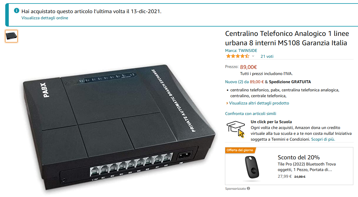

Franco012 ha scritto:L'ideale, per entrambi, sarebbe di poter trovare un venditore di centralini che assicuri la compatibilità con lo specifico tipo di modem.
Ho trovato un venditore su Amazon che mi ha assicurato la compatibilità con l'uscita analogica degli ultimi modem/ruoter in circolazione, in particolare con quelli forniti da Fastweb.
Acquistato il centralino, installato e provato oggi. Funziona perfettamente.
Ho scelto questo modello:
Se vuoi scendere con la spesa, c'è il modello MD108, che costa attualmente 69 euro, ed ha qualche funzione in meno (non si vede il numero del chiamante, non ha lo switch giorno/notte, i messaggi registrabili sono di 10 secondi e non di 30, impossibilità di definire gruppi di utenti interni, ecc.).
Se invece hai esigenze maggiori (es. gestione di più linee telefoniche in ingresso), ci sono altri modelli dello stesso costruttore.
