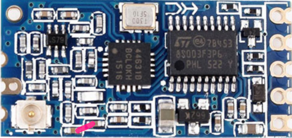

Non funzionavano che per un paio di metri scarsi anche impostati sulla potenza massima (100mW), salvo trovare il video che spiega come risolvere un bug di tanti cloni: https://youtu.be/ZfBuEAH-Q8Y?t=108
In pratica si deve aggiungere un ponticello di stagno tra due resistenze se sul condensatore bianco (due componenti sopra) non ci sono i 3,3V:
Fatto ciò, anche con la potenza minima (0,8mW) i moduli si vedono benissimo per tutta la proprietà terriera di 55 metri quadri :mrgreen: e si possono usare in modo trasparente come se fossero un cavo seriale a 9600bps che collega due unità.

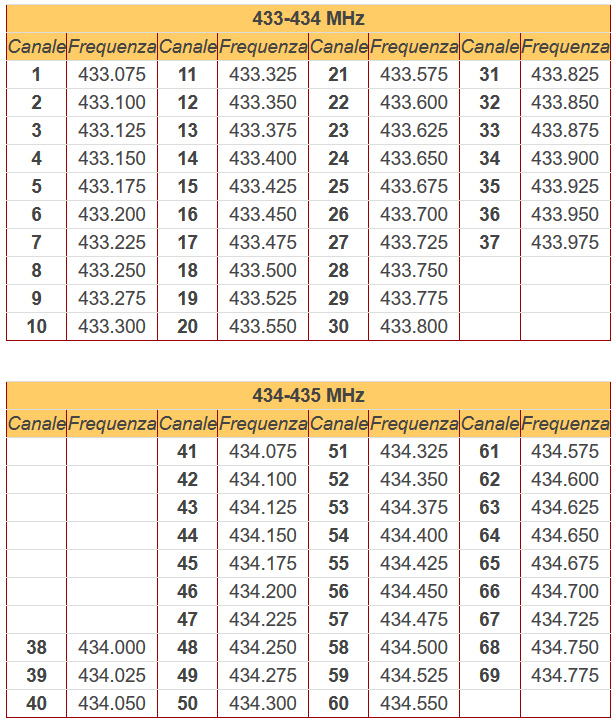

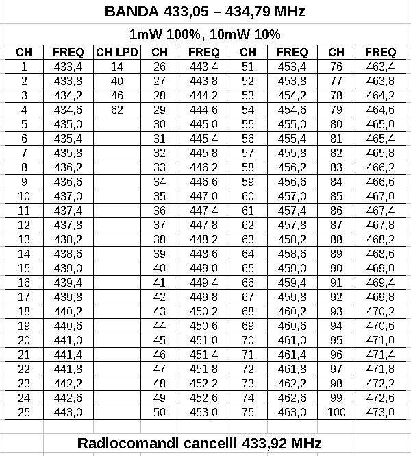

A questo punto mi sono domandato se la loro frequenza rientra nella banda ammessa per i radiocomandi per cancelli e/o apparati LPD/SRD e ho compilato la seguente tabella:
...da cui se non sbaglio risulterebbe legale usare solo i primi quattro canali e con potenza non superiore a 10mW e naturalmente con trasmissione non continua (a meno di stare sotto il milliwatt).
Quindi i tanto sbandierati 100 canali, 1000 metri di portata e 100mW, non sarebbero poi così liberamente usabili senza rischiare che qualcuno bussi alla porta... corretto?

Non si vede benissimo ma queste sono le frequenze LPD sono 69 canali a 10 mW di potenza EIRP.
Sta per potenza effettivamente irradiata tenendo conto del guadagno di antenna.
Di sicuro posso dirti che è illegale la tx a 435 perché banda amatoriale e poi più in su 437-439 forze dell'ordine.
Quello che non va bene da noi in Europa non è detto che va bene in altri paesi (usa).
Comunque qui in Italia è illegale.
I telecomandi per cancelli di solito sono a 433.920 MHz.

Messaggioda Foto Utentedjnz » 22 gen 2022, 11:49
E quindi rimaniamo con i soli primi quattro canali dell'HC-12 (nella tabella precedente ho sbagliato il canale LPD 30), da usare magari a cortissimo raggio sotto i 2mW.

Messaggioda Foto Utentedjnz » 25 gen 2022, 19:46
Le frequenze dei suoi 100 canali sono quelle della tabella dal primo post, da 433.4 a 473.0 MHz
Poi ha tre o quattro sottomodi (FU) di funzionamento che determinano come i moduli si parlano tra loro sul canale scelto. In FU1, 2 e 4 il bitrate in aria è fisso: massimo nei primi due casi pensati per cortissimo raggio e alta velocità, minimo per l'ultimo, pensato per raggiungere la massima distanza. In FU3 il bitrate in aria dipende dalla velocità seriale impostata, che deve essere in ogni caso identica per entrambi i moduli.
Non è chiaro quanta banda occupino i canali. Se ipotizziamo i 400kHz di separazione tra l'uno e l'altro, secondo il link della Gazzetta quelli usabili per non sbordare dalla banda 433.05-434.79 MHz sarebbero solo il 2 e il 3, cioè le frequenze 433.8 e 434.2, usate al massimo a 10mW fino al 10% del tempo (o 1mW fino al 100%).
