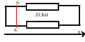

Una cavità risonante viene realizzata mediante una guida d'onda rettangolare, chiusa alle estremità
con due conduttori elettrici perfetti. La cavità viene riempita integralmente con un dielettrico di
permittività \epsilon_r
Determinare la minima lunghezza della cavità affinché essa risuoni a 3 GHz sul modo fondamentale.
Per tale valore di lunghezza, calcolare le prime cinque frequenze risonanza della cavità.
Calcolare infine il fattore di merito della cavità, qualora il dielettrico preentasse una conducibilità \sigma.
Dimensioni della guida: a = 88.36 mm, b = a/2, \epsilon_r= 4, \sigma=0.001 S/m
salve vi posto questo problema.
mi sono calcolato
K_1=\sqrt{\epsilon_r}\frac{\omega }{C}
K_{z1}=\sqrt{K^2-(\frac{\pi}{a})}
Z_1=\frac{\omega \mu_0}{K_{Z1}}
mi sono posto in AA' e ho calcolato le impedenze di sx e dx
ricavo quindi\text{i}Z_0tg(K_{Z1}d)=0
d=\frac{\pi}{K_{Z1}}+\text{n}\pi
Q=\omega_0 \frac{\omega_{em}}{P_d}=\omega_0 \frac{2\omega_{e}}{P_d}
dove \omega_e=\frac{1}{4}\epsilon \int {\left | E \right |^2}dV
P_d=\frac{1}{2}\sigma \int \left | E \right |^2 dV
lo ricavo vedendo V(z)=-jZ_1I(o)sin(K_{Zi}d)
E' corretto??
sapreste dirmi anche cosa intende per "Per tale valore di lunghezza, calcolare le prime cinque frequenze risonanza della cavità." e come fare
