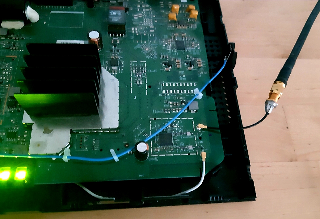

Io in casa ho adottato una soluzione diversa dal "repeater".
Ho aperto il modem/router e ho collegato al posto di una delle due antenne interne un bel connettore SMA.
Dal connettore parte un cavo coax a bassa perdita di circa 8 metri che porta il segnale alla antenna posizionata nel muro del soggiorno in una tubazione rettilinea apposita che arriva dalla mansarda.
In questo modo i tre piani sono abbastanza ben coperti.
La mansarda dal modem/router
Il piano intermedio ha comunque livelli discreti.
Il piano terra (giorno) ha copertura discreta perché ho utilizzato una antenna 2.5GHz autocostruita abbastanza grande che sembra avere un buon guadagno (tanto è nascosta dentro nel muro) .
Lo utilizzavo già con hdsl e ora con evdsl senza alcun problema.
Altrimenti conviene passare un cavo lan e mettere un nuovo access point.
Personalmente i repeater li evito.

Ecco come fare la connessione nel caso possa interessare a qualcuno. :mrgreen:
Intanto che c'ero ho fatto un intervento "meccanico" e ho messo un dissipatore come si deve sul chip principale perché raggiungeva temperature esagerate.
