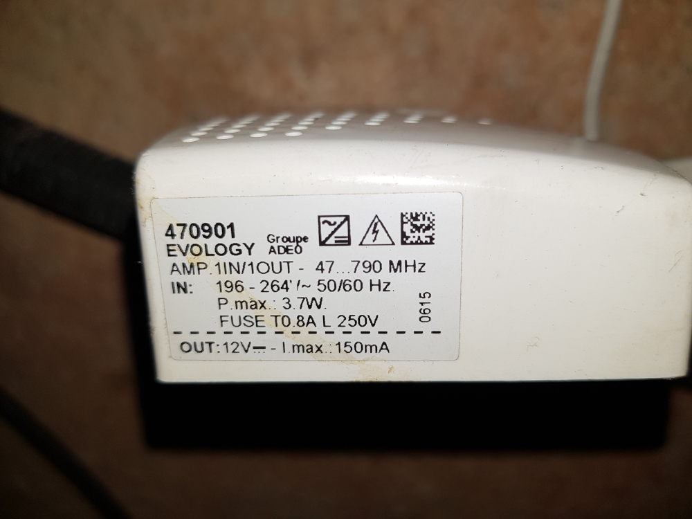

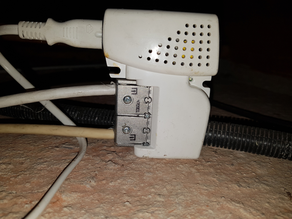

Buongiorno a tutti. La mia antenna è stata sostituita 5 anni fa con una dedicata al digitale terrestre. Dispongo in casa di 6 prese tv in 3 piani con partitori e quant'altro. L'attuale amplificatore del segnale, installato nel sottotetto, è un Evology 470901 (allego foto). E' da qualche mese che ogni tanto per 1/2 secondi mi da segnale assente e proprio ieri, nonostante il led verde fosse acceso, tutti i televisori non davano alcuna sintonia ovvero assenza totale di segnale anche dopo ricerca. Sono quindi andato nel sottotetto (45 gradi ..... sauna gratis) ed ho staccato e riattaccato l'alimentazione. Dopo tale intervento funziona tutto regolarmente. Se dovesse ricapitare mi sa che dovrò sostituire l'amplificatore. Cosa ne pensate di quello installato ora e cosa mi consigliereste per uno nuovo? Grazie.

Hai staccato l'alimentatore e hai dedotto che devi cambiare l'amplificatore!
perché ?
Alex

[4] Re: Consiglio amplificatore antenna dvbt2
Messaggioda Foto Utentesetteali » 25 lug 2022, 11:51
markus5 ha scritto:..... Dopo tale intervento funziona tutto regolarmente. Se dovesse ricapitare mi sa che dovrò sostituire l'amplificatore. Cosa ne pensate di quello installato ora e cosa mi consigliereste per uno nuovo? Grazie....
Qui dici che hai solo l'amplificatore da cambiare!
Preferisco sapere prima come muovermi piuttosto che fare di fretta all'ultimo momento.
E come faresti per saperlo?
-Può essere l'amplificatore.
-Può essere l'alimentatore.
-Può essere anche il cablaggio e l'antenna e qui ci vuole un occhio esperto !

[6] Re: Consiglio amplificatore antenna dvbt2
Messaggioda Foto Utenteivano » 25 lug 2022, 18:42
in effetti e' un classico sintomo degli amplificatori che stanno per guastarsi. vedi se lo fa' ancora esegui la manovra sull'alimentazione, dopodiche' ti conviene sostituirlo.
forse si e' gustato proprio per le temperature elevate e continue. sceglilo di marca , quello attuale di che marca e'?

Messaggioda Foto Utenteedgar » 25 lug 2022, 18:48
Può essere l'amplificatore ma non si può nemmeno escludere che, nel caso sia nel sottotetto, sia l'alimentatore a sedersi. Se ricapita, prima di staccare la spina prova a misurare la sua tensione di uscita

[8] Re: Consiglio amplificatore antenna dvbt2
Messaggioda Foto Utentemarkus5 » 25 lug 2022, 19:06
La marca è Evology (Group Adeo), lo vende una nota catena di bricolage della mia zona ma è stato installato da un antennista professionista che 5 anni fa ha cambiato antenna, cavo antenna che da tetto arriva all'amplificatore e l'amplificatore stesso.
L'amplificatore viene alimentato direttamente dalla 230Vac.

[9] Re: Consiglio amplificatore antenna dvbt2
Messaggioda Foto Utenteedgar » 25 lug 2022, 21:12
markus5 ha scritto:L'amplificatore viene alimentato direttamente dalla 230Vac.
Pensavo avesse alimentazione esterna. L'alimentatore bizzoso rimane una possibilità ma se non hai esperienza su circuiti alimentati da rete è meglio non metterci mano

[10] Re: Consiglio amplificatore antenna dvbt2
Messaggioda Foto Utentemarkus5 » 25 lug 2022, 23:10
L'alimentazione arriva al sottotetto direttamente da corrugato con fase, neutro e terra da 1.5 mmq. Ho notato che la presa volante è di scarsa qualità ed il contatto precario. La prima cosa che farò sarà sostituire la presa volante, ovviamente avendo messo in sicurezza il tutto con disarmo del magnetotermico che serve la linea antenna. Poi vediamo cosa accadrà. Ma cosa ne pensate dell'amplificatore installato?
