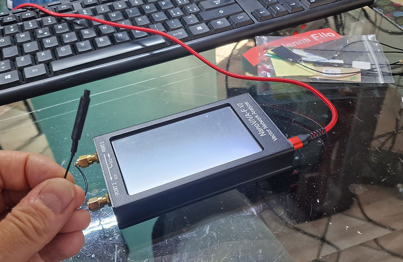

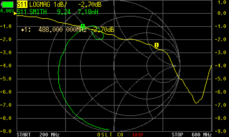

Messaggioda Foto Utentegiorgio67 » 14 apr 2023, 9:59
Mi viene la depressione, non ci capisco nulla.
Ho fatto la calibrazione per questo spam di frequenza.
Provo con una antenna spirale comprata.
Già solo muovendola, cambia così tanto che non esiste un senso funzionale.
Passa da 300 a 500 MHz solo appoggiandolo sul tavolo di vetro.
Carico altre due foto nel messaggio successivo.

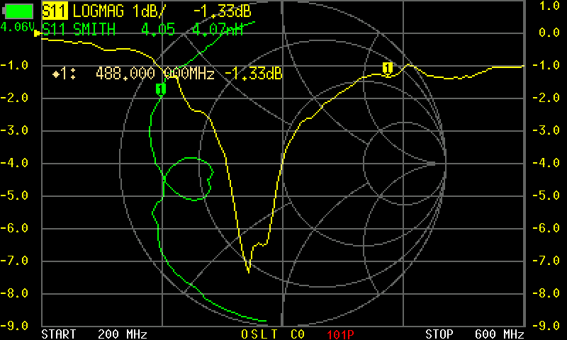

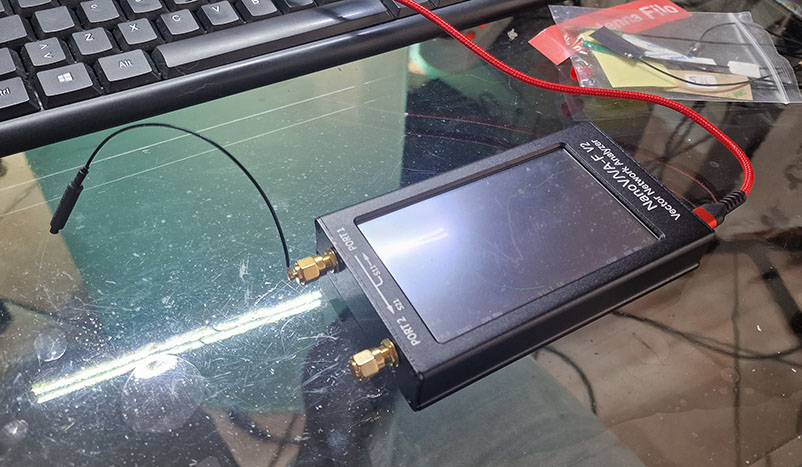

Messaggioda Foto Utentegiorgio67 » 14 apr 2023, 10:00
Questo in aria.

Messaggioda Foto UtenteEcoTan » 14 apr 2023, 10:32
Se quell'apparecchietto è in grado di funzionare autonomo con le sue batterie, staccagli tutti i cavetti. Quando ci sono onde stazionarie in giro, ogni conduttore vuole dire la sua.
