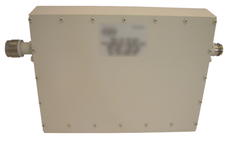

Aprendo alcuni filtri già assemblati per frequenze diverse, sia LP che HP o BP, sono tutti fatti con induttanze e capacità fisse, con qualche capacità di "correzione" fine. Le scatole sono tutte di metallo, con connettori di tipo N, con "celle" stagnate, come quello in foto:
Immagine
Il problema è gestire potenze impulsate dell'ordine del 1kW @ da 100ms con 5% duty cycle.
Riporto l'esempio classico di un filtro "commerciale"
RF Power Specification
Maximum Power Operating 1kW @ 100ms 5% duty cycle
Operating Temperature Range (°C) 15...50
RF Low Level Specification
Frequency Pass (MHz) : 658.8
Maximum Insertion Loss (dB) 0.8
Minimum Return Loss (dB) 20
Frequency Stop (MHz) : 283.4 (700.1)
Minimum Rejection (dB) 80 (90)
Mechanical Dimensions and Weight
Case (mm) 282 x 83 x 54, Weight (kg) 1.6
Foto UtenteGaAsFET
