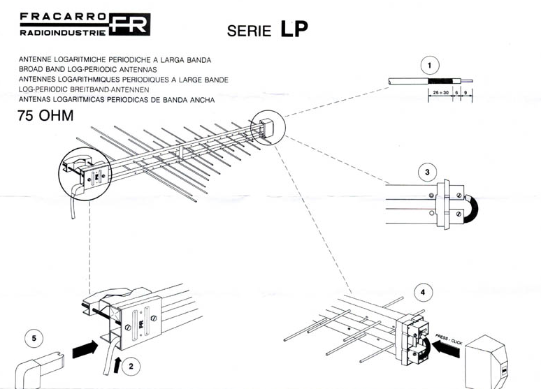

Buongiorno,
perché nelle antenne logaritmiche normalmente il cavo coassiale viene infilato nel tubolare dell'antenna stessa? Perché l'anima del cavo coassiale viene messo in contatto col tubolare superiore, mentre la calza viene messa in contatto col tubolare inferiore? La struttura metallica dell'antenna non dovrebbe essere considerata equipotenziale? Quindi si mette in corto il cavo? Oppure la resistenza metallica dell'antenna è adattata all'impedenza caratteristica del cavo? Allego un estratto documentazione.
schema elettrico antenna logaritmica

Provo a rispondere alle domande:
Il cavo coassiale va connesso alla estremità dove ci sono i dipoli più corti (frequenza maggiori)
Le due travi ( boma) sono isolate fra loro, verifica con il tester.
Le due travi dovrebbero costituire una guida d'onda con una impedenza caratteristica di circa 50 ohm.
Se osservi con attenzione, di ogni dipolo un semidipolo è connesso a una trave, l'altro semidipolo all'altra.
I dipoli prossimi alla risonanza hanno una impedenza di circa 50 ohm resistiva, gli altri fuori risonanza una impedenza induttiva o capacitiva molto maggiore, quindi trascurabile rispetto a quello in risonanza.
