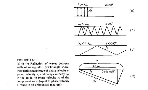

Ciao a tutti, sto studiano il design di filtri in guida d'onda rettangolare e mi sono imbattuto nel concetto di group delay.
Per comprenderlo sono andato a rispolverare le nozioni di guida d'onda, in cui si definisce ritardo di gruppo la derivata della fase rispetto alla pulsazione.
Qualcuno mi saprebbe aiutare a comprendere cosa sia nel concreto e cosa rappresenta il group delay per una guida d'onda?

Il concetto di velocità di gruppo è ben trattato al Para.3.10 del Pozar, con un esempio in guida d’onda.
https://shorturl.at/awRU4
Una buona rappresentazione intuitiva del fenomeno si ottiene dallo studio della propagazione fra piani metallici paralleli (vedi immagine): il percorso d’onda dovuto alle riflessioni multiple sulle pareti è maggiore rispetto all’onda diretta che ha già un suo ritardo: l’informazione giunge quindi ritardata anche rispetto a questa.
