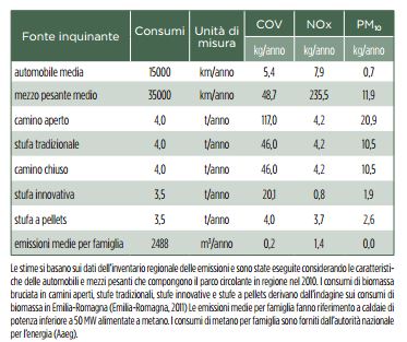

Riesumo questo vecchio thread per via di un articolo che ho letto oggi su Repubblica A&F:
"il sorpasso delle stufe: più nocive delle auto
[...] e la prima fonte di smog è proprio la legna, la cui combustione stando all'Arpa Lombardia, rappresenta fino al 45% del totale delle polveri PM10 che ingabbiano il cielo del territorio."
Penso si faccia riferimento a questo studio di un paio di anni fa.

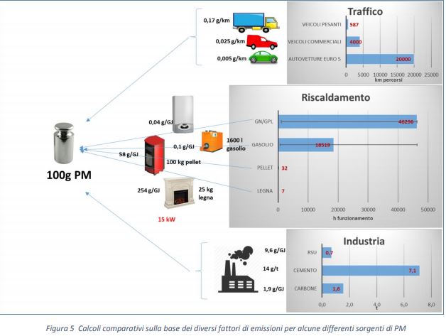

un grafico comparativo, di federchimica, tra le varie fonti di emissione in ambiente urbanizzato.
Nei fatti, un impianto di riscaldamento a biomassa legnosa emette oltre 5000 volte il particolato di uno a gas naturale, a parità di ore di funzionamento.
Altro confronto, un impianto di riscaldamento a biomassa legnosa acceso per un'ora emette tanto particolato quanto ne produce un'autovettura euro 5 in circa 2500 km di tragitto.
A titolo puramente illustrativo sono riportati in Figura 5 i risultati di calcoli comparativi che, sulla base dei diversi fattori di emissioni per alcune differenti sorgenti di PM, mettono a confronto l’equivalenza tra diverse attività che rilasciano la stessa quantità di particolato in atmosfera.
Nell’esempio, 100 grammi di PM sono prodotti da autoveicoli di tipologia diversa che percorrono un diverso numero di km, da impianti industriali che trattano diverse quantità di materiali o nel caso del riscaldamento da impianti di uguale potenza che funzionano per un diverso numero di ore. In questo modo si evidenzia la potenzialità dei fattori di emissione nel confronto tra sorgenti tra loro molto eterogenee.

Nell'articolo di federchimica si conclude che:
Quindi è sicuramente vero che passando da un tradizionale camino a legna ad una moderna stufa a pellet si riducono fortemente le emissioni: si parla di un ordine di grandezza.
E' altrettanto vero che le caratteristiche di qualità (e immagino il costo) dell'apparecchio a pellet si traduce in minori o maggiori emissioni.
Ma è altrettanto vero che le stesse rimangono enormemente maggiori (due ordini di grandezza) rispetto a quelle di impianti alimentati da combustibili gassosi.
Si osserva una marcata differenza fra i vari combustibili, con un incremento progressivo di due ordini di grandezza nelle emissioni di PM passando dai combustibili gassosi e il gasolio al pellet e di un altro passando dal pellet alla legna da ardere
Le caratteristiche tecniche degli apparecchi a pellet sono significativamente influenti: nel caso degli apparecchi di bassa gamma sono state misurate concentrazioni di PM più che doppie rispetto a quelli di alta gamma, quando alimentati con combustibile di classe A1.
Ugualmente la qualità del pellet influenza notevolmente le emissioni di PM delle stufe. I valori possono più che triplicare passando dalla classe A1 alla classe A2.
Utilizzando un pellet di qualità inferiore (A2) peggiorano significativamente le emissioni con entrambe le tipologie di apparecchi, senza che si osservino marcate differenze fra un apparecchio e l’altro.

Nessuno dice di non usare le biomasse: ma un conto è bruciarle, come gli altri combustibili solidi, in una centrale con precipitatore elettrostatico e/o filtri a manica e camini di 100 m per evitare la concentrazione al suolo degli inquinanti, tutto un altro conto è bruciarle in ambiente urbano, su camini ad altezze di pochi metri.
Così come si sta combattendo una lotta senza quartiere al diesel, mi sarei aspettato di vedere annunci del tipo "a Roma dal 2024 non ci saranno più camini a legna e stufe a pellet"
oppure: "dal 2025 bloccata la produzione di stufe a pellet e camini",
dato che tutte le evidenze mostrano che il contributo di questi ultimi all'inquinamento da particolato e idrocarburi policiclici aromatici è sostanziale in ambito urbano.
Inoltre, a differenza di altre fonti inquinanti, la biomassa solida può essere agevolmente sostituita in ambito urbano per il riscaldamento con fonti molto meno inquinanti: il suo unico motivo di diffusione è il costo del combustibile, basso anche perché non soggetto ad accise.
