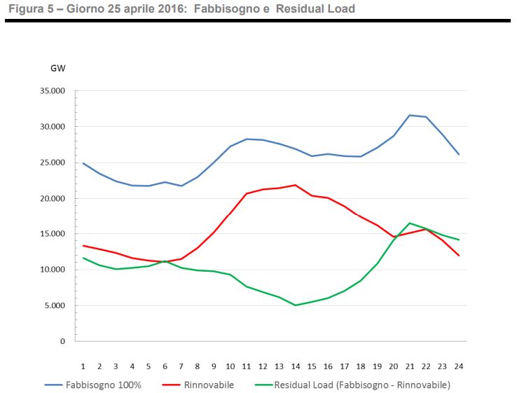

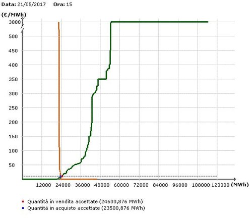

Messaggioda Foto Utentefpalone » 30 lug 2017, 20:02
Non è ben chiaro se l'87% si riferisca al totale della produzione o, meno probabilmente, al totale del carico.
Appena ho tempo controllo i dati su GME.
EDIT: penso la situazione fosse questa, il 21 maggio alle ore 15:00 (festivo)
Quindi, poco carico (meno di 25 GW) e parecchio vento e sole. Tenendo conto che ci sono ormai circa 18 GW di fotovoltaico e circa 9 GW di eolico, oltre agli storici 810 MW di geotermico e 20 GW di idroelettrico, è evidente che condizioni di questo tipo si verificheranno sempre più spesso.
Qualcosa di simile si è già verificata altre voltein passato; qui ad esempio il 25 aprile 2016 (festivo)

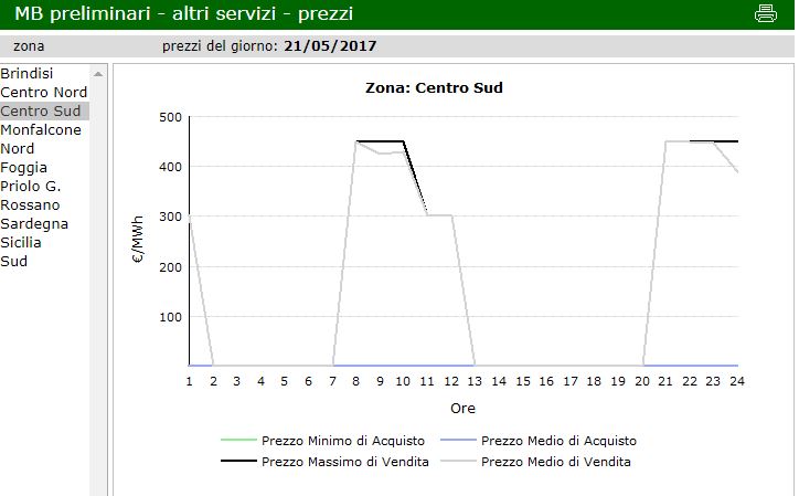

L'apparente riduzione dei prezzi su MGP non deve però essere confusa con il risparmio effettivo. Nello stesso giorno (21/05), sui mercati di bilanciamento si sono sfiorati i 500 €/MWh.
