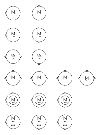

Mi hai tolto le parole di bocca, a questo punto togliamo anche gli induttori in serie e in parallelo, se uno li vuole basta aggiungerli, un po' lo stesso discorso che si faceva per le induttanze di magnetizzazione dei trafi ideali.

Stessa cosa che pensavo anche io :-) però gli induttori permettono un simbolo già pronto.
Supponiamo che un utente apre un thread, posta uno schema non chiaro, per vari motivi non si capisce di quale motore si tratta, e dopo 10 post si scopre che il motore di cui si tratta è quello trifase cosi:
Succede con i LED figurati cosa può succedere con i motori.. :mrgreen:

No ma in questo caso il problema non si pone, perché non è che il motore con gli avvolgimenti come li hai disegnati tu è diverso da quello disegnato solo dal pallino, semplicemente metti in evidenza le induttanze degli avvolgimenti perché magari le vuoi chiamare in un certo modo o cose cosi. Io direi di lasciare il motore a due morsetti e quelli a tre, solo senza altri componenti esterni e senza la M in mezzo.
Lo stesso discorso vale per il motore in continua, ad esempio metti in evidenza l'avvolgimento di eccitazione (quello esterno non connesso ai morsetti del motore) +è perché lo alimenti in modo diverso dall'armatura (che sarebbero i morsetti disegnati sul cerchio del motore).
Non so se mi sono spiegato, è un po' contorto mi rendo conto :?

Per gli induttori sentiamo cosa propongono Foto UtenteEnChamade e Foto UtenteIsidoroKZ.
Non toglierei la M. Se la lettera sta dritta o girata l'importante è che lo schema si capisce lo stesso, senza complicarsi troppo la vita.

Io seguireri l'idea generale che anche Foto UtenteIsidoroKZ ha espresso: libreria più piccola possibile ma allo stesso tempo completa. Io applicherei il discorso già fatto per il trasformatore ideale con induttanza di magnettizazione: se ti serve, lo disegni in un secondo senza problemi.
Quindi forse basterebbero i motori semplici, magari in più versioni in modo da permettere di avere la M girata sempre dritta. Qualcosa del genere?

Comunque io invece di mettere lo stesso simbolo girato in varie direzioni, toglierei la M così ognuno se lo gira dove vuole, i simboli diventerebbero solo questi:
Poi toglierei questo:
Di motori trifase con il centro stella accessibile non ne ho mai visti..

spud ha scritto:Comunque io invece di mettere lo stesso simbolo girato in varie direzioni, toglierei la M così ognuno se lo gira dove vuole, i simboli diventerebbero solo questi:
Mah... A me non piace molto il fatto che tu debba scrivere per completare il simbolo...
