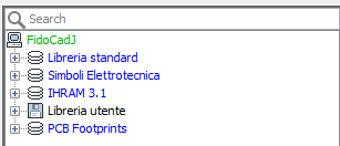

[112] Re: FidocadJ e aggiunta nuovi componenti
Messaggioda Foto UtenteDarwinNE » 22 nov 2012, 21:33
Ciao Foto Utentephylum,
ho visto i tuoi commit e l'attività su SF. Più tardi cercherò di risponderti laggiù.
Intanto ho giocato un po' con la revisione 438 e mi pare funzionare piuttosto bene, complimenti!
C'è ancora qualche cosetta da fare, ma direi che questa bella tecnica inizia ad essere operativa. Ecco una lista di cose che mi vengono in mente.
1 - Una cosa che non mi convince è il bottone "X" che appare nella finestrina che permette di inserire nuovi simboli. A mio avviso, se le operazioni di gestione del database dei simboli e delle librerie hanno luogo sull'albero, questa finestra di dialogo puo essere dedicata unicamente a creare nuovi simboli e non a cancellarli. Tra l'altro, la funzione di questo bottone non mi era chiara fino a che non sono andato a leggere il codice...
2 - Ogni volta che creo un nuovo simbolo con questo metodo, istintivamente ho un'impressione sgradevole che dura qualche secondo nel vedere che il simbolo mi sparisce dall'editor. Secondo me, non è necessario che il simbolo appena convertito venga eliminato (credo di vedere una ragione tecnica in questo, perché ad un certo punto il codice sposta gli elementi)
3 - Mi sembra ancora utile definire a mano un'origine per il disegno (bisogna vedere come fare, però). Infatti creando i nuovi simboli l'origine determinata automaticamente non è sempre del tutto ottimale. Nuove librerie create in questo modo funzionano, ma potrebbero convincere gli utenti che la scelta dell'origine dei simboli non è importante. Non si rischia di finire con simboli che vanno un po' per i conti loro?
4 - La chiave utilizzata nelle librerie standard è importante e veniva generata a mano nel vecchio FidoCadJ, tant'è che era invalsa l'abitudine di utilizzare codici mnemonici in qualche libreria. Secondo me, potrebbe essere una buona idea dare la scelta tra una numerazione più o meno automatica ed una manuale.
5 - Quando chiedo di suddividere in simboli una macro, viene posta attorno al punto (100,100) in un'orientazione che non è quella che si vede prima di suddividere il simbolo. Questo è scomodo ed un po' inaspettato. Sarebbe opportuno utilizzare le tecniche di esportazione che spezzano correttamente i simboli.
6 - Mi chiedevo (per il momento non viene fatto) se non fosse utile differenziare leggermente l'aspetto nell'albero delle librerie standard da quelle non standard, naturalmente facendo attenzione alle ripercussioni che si possono avere nei vari sistemi operativi. Voi come la vedete?
7 - Se io volessi modificare un simbolo esistente per fare una piccola correzione, la procedura non è semplicissima e comunque la chiave che viene ottenuta non è più la stessa, cosa che renderebbe impossibile riutilizzare la libreria corretta nei disegni esistenti.
8 - E' un po' scomodo che quando un elemento dell'albero viene modificato (a proposito: ottima idea, è intuitivo e funziona molto bene), il ramo venga poi richiuso. Sarebbe meglio che l'utente possa vedere immediatamente il risultato delle proprie modifiche senza dover riaprire l'albero nel punto in cui sono state fatte.
9 - Se l'indirizzo della directory in cui mettere le librerie non è indicato, viene mostrato un messaggio per un certo tempo. Non è comune avere messaggi temporizzati nelle GUI e non mi pare una pratica adatta ad un programma che in fondo si indirizza a dei principianti. Non sarebbe meglio al limite mostrare un messaggio tipo "Per creare nuovi simboli e nuove librerie, specificare la directory librerie nella configurazione del programma"?
Non vorrei apparire critico: sono molto impressionato dal lavoro fatto, questo mio giocare all'avvocato del diavolo risulta dall'esperienza che mi sono fatto sul campo, dalle email che ho ricevuto e dai commenti che mi sono pervenuti sul programma. Occhio che adesso si tratta di guardare i dettagli, che sono cose che prendono tanto tempo, si vedono poco, ma fanno la vera differenza.

[113] Re: FidocadJ e aggiunta nuovi componenti
Messaggioda Foto Utentephylum » 22 nov 2012, 21:45
1. è rimasto (l'avevo messo prima di modificare l'albero) - ora non serve più dalla prossima versione non ci sarà
2. ho scelto creazione con distruzione immaginando che l'utente o si concentra sulla creazione di simboli o disegna - non è richiesta la distruzione ai fini della trasformazione in macro - e nemmeno lo spostamento in termini grafici
3. beh la scelta auto. rende origine il punto piu' in alto a sx della figura risultante dalla selezione - il punto di controllo che ne consegue cade in quelle vicinanze comunque si può sempre modificare!
4. ho usato l'orario con precisione millisecondi per non chiedere la chiave ;) - avevo comunque pensato ad altre possibilità
5. ? - lo spostamento è previsto - della diversa orientazione non me ne sono accorta
6. bho io avevo pensato semplicemente di avere la radice fidocadj e la radice utente o icone diverse
7. si - riconducibile a 4.
8. viene richiuso perché è ricostruito da 0 - avevo pensato una volta ultimato tutto espandere nuovamente l'albero e selezionare il ramo
9. ho messo il timer per non imporre clicca ok ;) ne rifare la macro avendo ricevuto un errore nel caso lib="" e visto che alla fine ho optato per cartella non scelta = cartella home

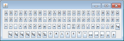

[119] Re: FidocadJ e aggiunta nuovi componenti
Messaggioda Foto Utentephylum » 23 nov 2012, 21:33
sul fronte simboli int. & co.
\int_{}tella
Immagine
Foto Utentephylum
6.191 5 7 12
Messaggi: 3217
Iscritto il: 9 ott 2007, 12:40
[120] Re: FidocadJ e aggiunta nuovi componenti
Messaggioda Foto Utenteelettrodomus » 23 nov 2012, 23:25
Bella! E' proprio quello che intendevo, grazie :-)
