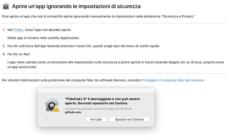

[1192] Re: E' possibile integrare nel portale uno schematic editor?
Messaggioda Foto Utenteadmin » 14 giu 2020, 18:17
Non riesco ad installare la nuova versione
Ho scaricato FidoCadJ-0.24.8.dmg ma, anche bypassando la protezione come descritto, ottengo sempre lo stesso messaggio di file danneggiato

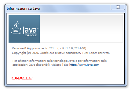

[1193] Re: E' possibile integrare nel portale uno schematic editor?
Messaggioda Foto UtenteFranco012 » 14 giu 2020, 21:15
StefanoSunda ha scritto:Sul mio PC Windows 10 ho java8 aggiornamento 251, il java 9 non esiste.
Anche sul mio sistema Windows 7 Home Edition (64 bit) è attualmente installato Java 8 (32 bit), aggiornamento 251. Eseguendo manualmente l'aggiornamento dal "pannello di controllo Java", ricevo il messaggio che la versione è quella aggiornata.

[1194] Re: E' possibile integrare nel portale uno schematic editor?
Messaggioda Foto UtenteKagliostro » 14 giu 2020, 21:43
Anche sul mio PC Windows 10 Pro 64 bit
trovo installato Java Versione 8 aggiornamento 251 (build 1.8.0_251-b08)
e se provo ad aggiornare mi viene proposta la stessa versione (????)
https://www.java.com/it/download/manual.jsp
cercando ho trovato una pagina per il download della 9, ma non so se effettivamente sia il caso (se non ho capito male mancano patch per la sicurezza) ed in più, per windows, ci sono più versioni ..... ???

[1195] Re: E' possibile integrare nel portale uno schematic editor?
Messaggioda Foto Utenteclaudiocedrone » 14 giu 2020, 23:29
Io Windows 8.1, sempre aggiornato Java ogni volta che mi ha proposto di farlo (ultima volta non oltre un paio di mesi fa) e la mia versione ugualmente risulta la 8, 251 etc. etc. (2020) :-|

[1196] Re: E' possibile integrare nel portale uno schematic editor?
Messaggioda Foto UtenteDarwinNE » 15 giu 2020, 9:05
Proviamo un po':
Uh, che meraviglia, sul server funziona perfettamente :ok: :ok: :ok:
Per quanto riguarda i problemi con Windows, non sono sicuro, ma credo che la scelta fatta da Oracle sia quella di NON forzare l'aggiornamento da Java 8 a Java 9 (o successivo, oggi siamo alla 14), perché ci sono state delle novità in Java 9 che potrebbero far cambiare delle cose. Java 8 viene comunque aggiornato per quanto riguarda la sicurezza, non è quindi strano che ci siano aggiornamenti di Java 8 molto recenti. In poche parole, bisogna considerare Java 8 e Java 9 due programmi diversi (se ho capito bene).
Se volete installare una versione recente di Java, tanto vale scegliere la 14 che è l'ultima.
Invece con macOS, ho provato a scaricare l'immagine disco da GitHub e con me tutto funziona (macOS High Sierra 10.13.6), Foto Utenteadmin, che versione del sistema operativo usi?

Messaggioda Foto Utenteadmin » 15 giu 2020, 10:23
Uso proprio la tua versione di High Sierra. :(

[1198] Re: E' possibile integrare nel portale uno schematic editor?
Messaggioda Foto UtenteDarwinNE » 15 giu 2020, 12:43
Allora è molto strano...
L'errore quando interviene? Quando scarichi l'immagine disco e la apri, oppure quando cerchi di eseguire il programma?

[1199] Re: E' possibile integrare nel portale uno schematic editor?
Messaggioda Foto Utenteadmin » 15 giu 2020, 15:25
Quando cerco di eseguire il programma
