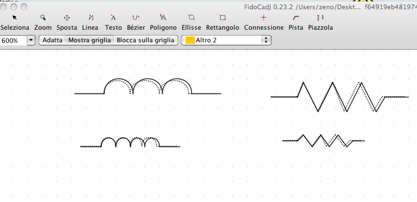

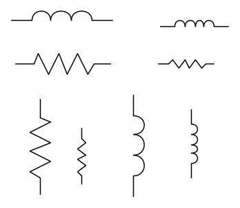

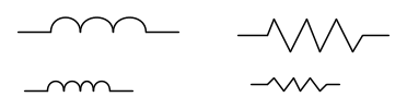

Quali criteri occorre seguire per costruire correttamente una libreria?
I simboli, dopo aver memorizzato il file suddividendo le macro, nel rendering risultano distorti.
Rendering
Esportazione in formato png
Cattura dello schermo
Confronto: a tratto continuo i simboli della libreria non standard

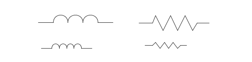

Messaggioda Foto Utenteadmin » 6 mag 2010, 3:28
Ecco un'ulteriore irregolarità relativa in pratica sempre all'opzione di suddivisione delle macro
Lo schema è sempre lo stesso.
File salvato settando l'opzione di suddivisione delle macro le macro
File ottenuto deselezionando l'opzione di suddivisione delle macro

Messaggioda Foto UtenteDarwinNE » 6 mag 2010, 9:00
admin ha scritto:Ecco un'ulteriore irregolarità relativa in pratica sempre all'opzione di suddivisione delle macro
Grazie per la segnalazione. Si tratta di una funzionalità che non c'è da tantissimo e c'è quindi qualche bug da correggere di cui mi occuperò nonappena possibile.

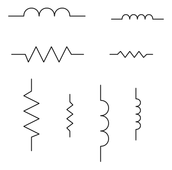

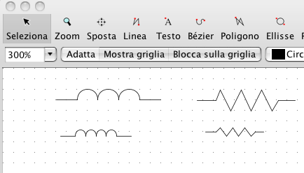

Messaggioda Foto Utenteadmin » 8 mag 2010, 20:16
Stavolta funziona bene.
Ho preso gli stessi simboli della stessa libreria che in precedenza erano deformati, utilizzando l'ultima versione che hai messo online e la precedente.
Con l'ultima versione questo è il risultato: i simboli della libreria sono riprodotti senza distorsioni
Invece con la precedente versione il risultato è questo in cui le distorsioni ci sono.
Direi che hai risolto il problema :D =D>
