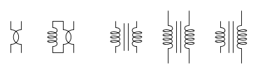

Messaggioda Foto Utentesimo85 » 1 feb 2015, 20:55
Dunque sono agli sgoccioli. Mi mancano i trasformatori ed i motori.
Erano stati postati un po' di trasformatori. Propongo di rimanere con questi simboli:
Da sx a dx: transformatore ideale, transformatore ideale con induttanza di magnetizzazione, trasformatore (simbolo corto), trasformatore (simbolo largo), trasformatore elevatore o riduttore (a seconda di come si gira).
Ho tolto i terminali orizzontali per permettere all'utente di piazzarli come vuole.
Vi piace l'idea ?

Messaggioda Foto UtenteEnChamade » 1 feb 2015, 21:03
simo85 ha scritto:Ho tolto i terminali orizzontali per permettere all'utente di piazzarli come vuole.
Vi piace l'idea ?
Io toglierei anche il secondo. Se uno vuole l'induttanza di magnetizzazione, l'aggiunge! Io però, forse, inserirei quello con i tre induttori accoppiati: magari se vuoi inserire un trasformatore con induttanza di ricircolo per il reset del nucleo è comodo.
