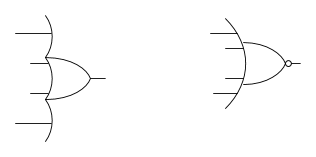

Come si fa per le porte con piu` di due ingressi? Non direi di mettere tutte le possibili versioni, ma verificare solo che quelle esistenti possano essere ampliate.
Fino a tre ingressi non ci sono problemi, basta aggiungere un filo che va giusto giusto in mezzo ai due ingressi gia` esistenti
Per i 4 ingressi, di uso raro, per le AND e` facile, l'utente puo` modificare facilmente il simbolo in questo modo
per le OR la vedo piu` complicata
Oppure cosi`
Ma le distanze non sono uniformi e soprattutto si viola l'allineamento sulla griglia.
Oppure cosi`

IsidoroKZ ha scritto:Ma le distanze non sono uniformi e soprattutto si viola l'allineamento sulla griglia.
Non vorrei andare troppo contro corrente però a me questa storia dell'allineamento della griglia comincia a stare un po' ... stretta.
È una limitazione che non ha molto senso..
La dimensione della griglia si può configurare attraverso le opzioni.
Solo perché si è abituati alla ampiezza della griglia configurata a 5 non vuol dire che non si possa usare a 1. Ed allora non esistono più limiti di allineamento.
