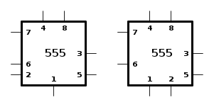

Per i 555 ho allineato tutti i numeri alla stessa distanza con il bordo:

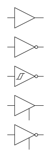

Per i buffer, NOT e 3 state Buffer e NOT, propongo di usare per tutti lo stesso triangolo in modo da renderli tutti delle stesse dimensioni.
Nel NOT Schmitt Trigger, qui sopra, ho centrato il simbolo, prima era più a destra.
Che dite, va bene ?

Il simbolo dell'isteresi molti costruttori ce l'hanno girato sottosopra e verticale non slanted.

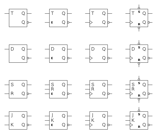

Poi, dopo i simboli dei latch e flip flop proposti da Foto UtenteEnChamade (che mi piacciono molto, ci voleva proprio un restyling), e dopo la successiva proposta di Foto UtenteIsidoroKZ di aggiungere i collegamenti di set & reset asincroni qui al messaggio 211, propongo di lasciare i terminali di clock e di enable sul lato sinistro, cosi:
Oppure con il terminale di clock intermedio per i flip flop SR e JK, cosi:
Il terminale di clock l'ho visto più volte (anzi, forse tutte) in mezzo ai terminali S e R, J e K.
Non è che non mi piaccia con il terminale di clock sul lato inferiore, anzi (lo trovo anche comodo), ma è solo per seguire una linea.
Non ho specificato l'entrata di clock con la scritta CLK o la lettera C perché secondo me il triangolino simbolizza già che è appunto il clock.
Che dite ?

Clock in mezzo a J e K mi piace. La mia domanda e` "ma esistono tutti quei flip flop, e sono mai stati usati?". Secondo me si potrebbe dare una buona sfoltita. Non ricordo di aver mai visto dei toggle, i JK solo con ingresso a clock, e di SR forse ce n'e` uno con l'enable.

IsidoroKZ ha scritto:"ma esistono tutti quei flip flop, e sono mai stati usati?"
Ohibò, secondo me non vengono mai usati però penso che è meglio che ci siano piuttosto che manchino. :D
