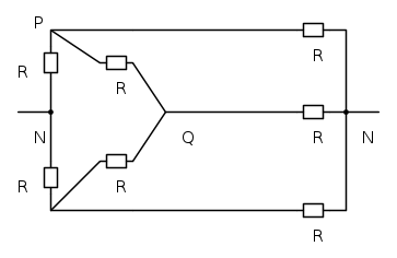

Mi capita questo problema con copia-incolla
Disegno identico.
Copiato da versione 0. 23.4
copiato da versione 0.23.5
Se però copio ed incollo il codice di 0.23.4 in 0.23.5 e poi da qui ricopio ed incollo nel messaggio non si perde nulla

Uhm. Prima di tutto, qualche spiegazione, perché tutti possano provare a replicare il bug. Il problema di cui sopra è legato al salvataggio o al copia/incolla quando l'opzione "Suddividere le macro non standard" è attiva.
Da un punto di vista tecnico, questo accade perché in questo caso le routine che permettono di ottenere il codice che rappresenta il disegno sono molto diverse (si tratta di una vera e propria esportazione in formato vettoriale). L'errore è contenuto nel calcolo delle coordinate durante la suddivisione delle macro non standard ed è la ragione per cui si ha l'effetto mostrato (che si evita con una prima esportazione in cui le macro non standard sono già suddivise nella 0.23.4).
Per chi volesse provare a replicare il bug, le istruzioni sono le seguenti:
- attivare l'opzione "Suddividere macro non standard durante il copia/incolla"
- fare un disegno normalmente, utilizzando delle macro della libreria PCB Footprints, oppure IHRaM (NON quelle della libreria standard che non sono suddivise)
- fare un copia/incolla nel forum, oppure anche in un'area diversa dello stesso disegno.
Admin, che versione preliminare stai utilizzando? Nella 0.23.5 beta, ho cercato di introdurre una soluzione a questo problema che è apparso nella 0.23.5 alpha. Stai utilizzando la prima o la seconda?
