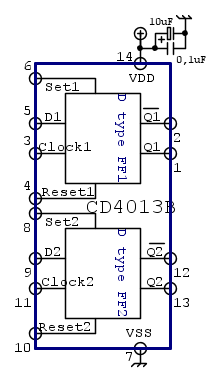

Ho scaricato il file della libreria EY-libreries del 17 fe 2015 , molto interessante , ma volevo farti/vi notare una cosa , la simbologia immessa è a rappresentazione della funzione , che per mosfet , transistor , reistenze , capacità ecc è coincidente con la piedinatura di collegamento , ma per gli IC logici e analogici penso sarebbe stato meglio rappresentare la funzione e la piedinatura insieme , vedi allegato come es.
Cosi' facendo è subito fruibile dalla progettazione funzionale alla realizzazione.

Se si rappresentano la funzione e la piedinatura insieme, lo schema non e` piu` leggibile.

Foto Utenteadert, io avevo già pensato a questo approccio, per esempio:
Ma i motivi per cui, almeno io, non opterei per questo approccio sono:
  • in tutti i casi è meglio disegnare i singoli blocchi individualmente che usare il simbolo di un IC. Per esempio è molto più comodo disegnare ed avere i singoli flip flop separati ed avere la libertà di fare lo schema indipendentemente dalla piedinaturaa dell'integrato con il minor numero di incroci possibile. In poche parole lo chema diventa anche difficile da leggere.
  • i componenti da disegnare potrebbero essere davvero tanti, e forse anche troppi, e io non ho tutto questo tempo per completare la collezione. :D
Secondo me, per gli IC si può pensare a quelli come il 555, il 3914/15, il simbolo a 3 terminali (che è stato disegnato), l' MC34063 etc. , ma fare tutti i simboli degli IC per la serie 74HC e 4000 etc. mi sembra un lavoro inutilmente laborioso.
Se uno vuole rappresentare il 4093 per un circuito prende 4 porte logiche NAND ST , le posiziona dove gli pare e specifica se vuole il numero dei pin sui terminali. Mi sembra la soluzione migliore (che poi è quella che viene sempre usata).
