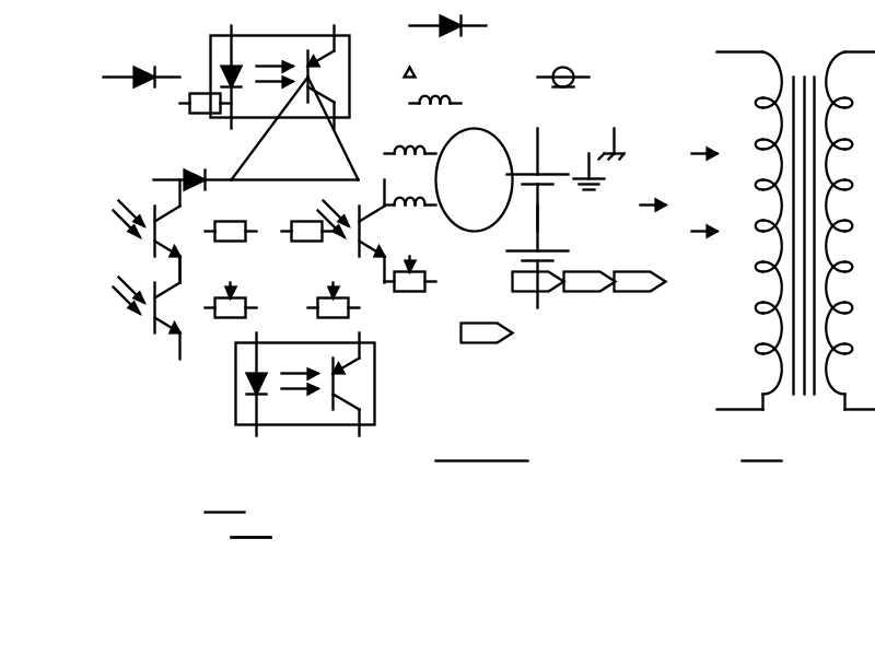

questo è il file di input:
Codice: Seleziona tutto
[FIDOCAD]
LI 60 15 60 15 0
LI 60 15 45 35 0
LI 45 35 70 35 0
LI 70 35 60 15 0
EV 85 25 100 45 0
MC 115 30 0 0 040
MC 120 25 0 0 045
MC 105 15 0 0 050
MC 80 15 0 0 071
MC 90 65 0 0 073
MC 100 55 0 0 073
MC 110 55 0 0 073
MC 120 55 0 0 073
MC 135 30 0 0 074
MC 125 40 0 0 074
MC 135 45 0 0 074
MC 55 45 0 0 080
MC 40 45 0 0 080
MC 35 20 0 0 080
MC 40 60 0 0 100
MC 60 60 0 0 100
MC 75 55 0 0 100
MC 75 40 0 0 120
MC 80 20 0 0 120
MC 75 30 0 0 120
MC 80 5 0 0 200
MC 30 35 0 0 200
MC 20 15 0 0 200
MC 60 45 0 0 320
MC 20 45 0 0 320
MC 20 60 0 0 320
MC 45 5 0 0 350
MC 50 65 0 0 350
MC 105 40 0 0 450
MC 105 25 0 0 450
MC 140 10 0 0 500
TY 40 100 4 3 0 0 0 Courier++new String
TY 45 105 4 3 0 0 0 Courier++new String
TY 85 90 4 3 0 0 0 Franklin++Gothic++Medium Prova di testo
TY 145 90 4 3 0 0 0 Courier++new String
Ed il comando lanciato è identico a quello da te suggerito:
java fidocadj.jar -n -c 800 600 png  out.png test.fcd
Se lancio il comando sul mio mac tutto ok, le scritte sono presenti. Sul server si hanno le linee. Forse non ho installato pacchetti sui font per il Java JRE? Ho installato il JDK seguendo le istruzioni di questta pagina, e ho visto che mi mancano alcuni font che dovrebbero servire alle "applicazioni che usano l'AWT", quindi forse il problema sta lì. Quindi non preoccuparti per questo problema, almeno fino a che non avrò installato tutti i pacchetti font necessari.
Ho fatto una piccola prova per lanciare il programma da php, e dopo vari tentativi sono riuscito a farlo funzionare, ho dovuto però aggiungere il parametro alla chiamata java -Djava.awt.headless=true per aggirare un problema di permessi di connessione al windows server da parte dell'utente php, ed ora tutto funziona alla perfezione.

webmaster ha scritto:Se lancio il comando sul mio mac tutto ok, le scritte sono presenti. Sul server si hanno le linee. Forse non ho installato pacchetti sui font per il Java JRE? Ho installato il JDK seguendo le istruzioni di questta pagina, e ho visto che mi mancano alcuni font che dovrebbero servire alle "applicazioni che usano l'AWT", quindi forse il problema sta lì. Quindi non preoccuparti per questo problema, almeno fino a che non avrò installato tutti i pacchetti font necessari.
Questa sera faccio qualche prova, ma direi che c'è una possibilità che manchino i font, nel qual caso forse non è colpa mia. Mi piacerebbe vedere però il file png che ottieni; non lo vedo nel messaggio di cui sopra. Vorrei vedere se le linee assomigliano a quelle che mette FidoCadJ per quella storia di efficienza quando la scritta è piccolissima, oppure Java quando non trova un font.
webmaster ha scritto:Ho fatto una piccola prova per lanciare il programma da php, e dopo vari tentativi sono riuscito a farlo funzionare, ho dovuto però aggiungere il parametro alla chiamata java -Djava.awt.headless=true per aggirare un problema di permessi di connessione al windows server da parte dell'utente php, ed ora tutto funziona alla perfezione.
Molto interessante, questa era una cosa che non sapevo e devo vedere se per caso non è collegata al problema dei font di cui sopra.

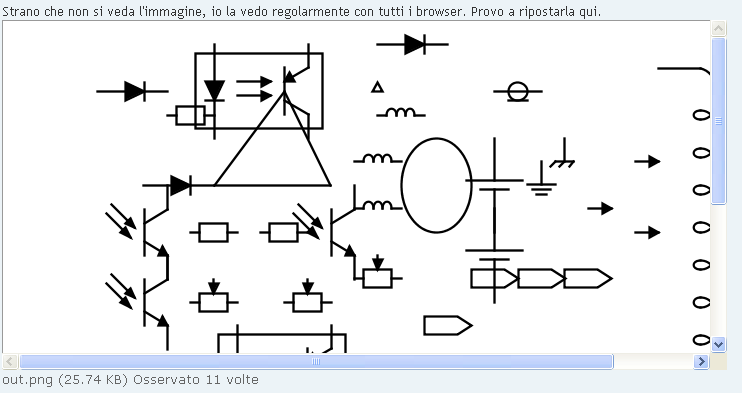

Strano che non si veda l'immagine, io la vedo regolarmente con tutti i browser. Provo a ripostarla qui.
Questa è una conversione in gif della stessa:
Gli altri utenti vedono la prima immagine?

Messaggioda Foto Utentedavidde » 22 apr 2010, 15:49
Ciao a tutti, io l' immagine la vedo ma non mi sembra corretta. Mancano le linee di collegamento tra i vari componenti. Per darti un' idea io vedo questo disegno in entrambi i casi (come browser ho Opera):

webmaster ha scritto:Strano che non si veda l'immagine, io la vedo regolarmente con tutti i browser.
Io vedo bene l'immagine in gif. Farò qualche prova comunque stasera anche su altre macchine.
Per quanto riguarda il problema dei font, sono proprio le righe usate da FidoCadJ quando il testo è piccolo. Si diceva che il meccanismo di cui sopra interviene quando la dimensione di una scritta è inferiore ad una certa soglia. Solo che se il font è mancante, magari viene fuori che la dimensione che FidoCadJ richiede al sistema è zero, provocando l'errore. Vedo cosa posso fare per evitare questo problema. Quel che è sicuro, però, è che per poter scrivere, almeno un font AWT dev'essere installato sul server.

Messaggioda Foto Utentebrabus » 22 apr 2010, 15:59
Confermo la corretta visione di entrambe le immagini su Firefox.

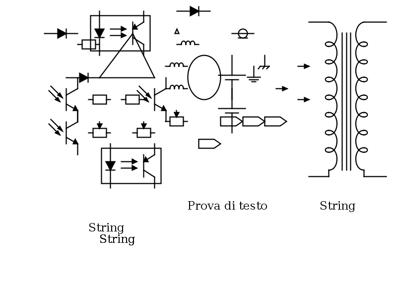

Problema risolto, installando i pacchetti dei font anche le scritte vengono renderizzate correttamente:

Prova di testo
String
String
String
Io le leggo. Font Times Roman =D>

davidde ha scritto:Ciao a tutti, io l' immagine la vedo ma non mi sembra corretta. Mancano le linee di collegamento tra i vari componenti. Per darti un' idea io vedo questo disegno in entrambi i casi (come browser ho Opera):
E' corretta così, non ho tracciato nessuna linea di collegamento, ho provato solo un po' di simboli a caso.... Mi scuso per lo "schema" orrendo...
