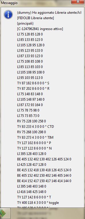

Messaggioda Foto Utenteelettrodomus » 16 nov 2012, 18:50
Ciao, phylum, ti segnalo un bachetto.
Con un simbolo un po' più complesso, non riesco a dare l'ok alla copia.
Es, con questo:
finestra troppo grande.JPG (58.63 KiB) Osservato 4381 volte
Non ho il cursore, e non riesco ad accedere al bottone per salvare.

Messaggioda Foto Utentephylum » 16 nov 2012, 19:01
quella finestra sparirà :)
mi serve ora solo per vedere alcuni dettagli
dovresti comunque poter confermare con INVIO/barra spazio
btw: ci sono novità nel jar :)
in particolare il menu per l'albero (finto per il momento)
e la riconversione di una macro in primitive
e dunque la prima vittima :mrgreen:
