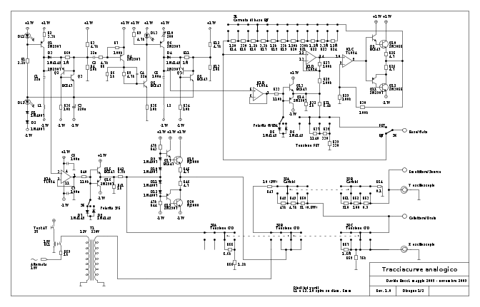

Ho provato a guardare la discussione dal calcolatore di casa e vedo entrambe le immagini (png e gif) in maniera corretta.
Il font utilizzato è Times Roman (mentre dovrebbe essere per tre scritte Courier New e per una quarta Franklin Gothic). Questo è dovuto probabilmente al fatto che i font richiesti non sono disponibili sul server.
Penso che sarebbe ragionevole installare almeno i font Postscript standard tipo 1 da 14 punti (Times, Courier, Helvetica e Symbol). Il fatto è che potrebbero non essere disponibili su Linux per problemi di licenza, ma se non mi ricordo male i font Liberation cercano di risolvere proprio questa difficoltà:
http://en.wikipedia.org/wiki/Liberation_fonts
La questione dei font e difficile da trattare e da risolvere. FidoCad per Windows, per esempio, poneva condizioni piuttosto restrittive. Io invece sono dell'idea che la cosa è complessa, non ci sia una soluzione generale, e che sia meglio lasciarla in mano all'utente. Nel manuale parlo di questo tra la pagina 19 e 20.

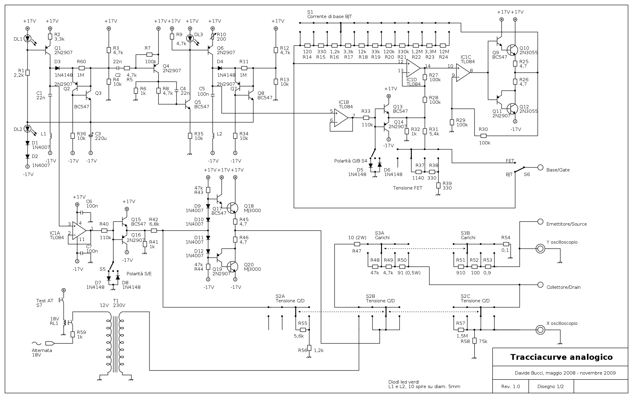

Fatemi sapere se serve qualcosa. Se può fare comodo, ecco uno degli schemini che uso per i test:
Codice: Seleziona tutto
[FIDOCAD]
RV 15 10 705 440 0
LI 555 440 555 390 0
LI 555 390 705 390 0
LI 555 410 705 410 0
TY 580 415 4 3 0 0 0 Helvetica Davide Bucci, maggio 2008 - novembre 2009
TY 575 395 6 5 0 1 0 Helvetica Tracciacurve analogico
LI 555 425 705 425 0
TY 565 430 4 3 0 0 0 Helvetica Rev. 1.0
TY 605 430 4 3 0 0 0 Helvetica Disegno 1/2
LI 595 425 595 440 0
LI 645 425 645 440 0
