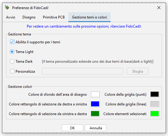

elektronik ha scritto: i puntini della griglia vista la mia vista gagionevole non li vedo, quindi le linee spesso le metto storte fidocad...
Per la griglia si potrebbe anche aggiungere un settaggio per aumentarne la dimensione, anche se ti dico che con la versione attualmente in sviluppo è stato introdotto la possibilità di modificare a piacimento i colori, compreso quello della griglia e del background, questo potrebbe permettere di creare una configurazione visiva a maggiore contrasto.
