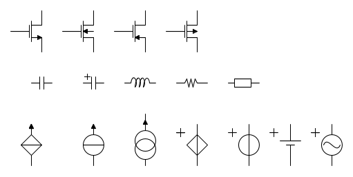

Capisco meglio quello che intendi. E' un'idea molto interessante, ma c'è una difficoltà pratica non indifferente. Come posso trovare un interprete Postscript e come posso integrarlo con FidoCadJ senza moltiplicare di un fattore cinquanta lo spazio occupato dal programma?
Per questo potrebbe essere utile un convertitore, ma come ho detto sopra io non posso imbarcarmi nel progetto.
Secondo me, qualcosa di più fattibile senza dire addio alle poche ore di sonno potrebbe essere sul come fare in modo che i simboli della libreria abbiano una resa soddisfacente pur restando sempre compatibili con il formato FidoCadJ. Per esempio, il problema segnalato da Foto Utenteelettrodomus potrebbe essere aggirato facendo in modo che i simboli della libreria standard e solo quelli abbiano sempre e sistematicamente il testo convertito in curve. Capisci quindi dove volevo andare a parare quando sopra ho detto che secondo me quello che manca è una primitiva "curva chiusa" con o senza filetto ai bordi :-)
Foto Utenteposta10100 mi ha già mostrato come sia possibile esportare il testo in curve, ma il risultato non era all'altezza delle aspettative utilizzando solamente la povera primitiva poligonale.
La seconda possibilità è che FidoCadJ includa un font libero e sulle librerie standard ci si limiti solo ed esclusivamente a quello.
Vi prego di partecipare alla discussione su SourceForge se c'è qualcosa da dire sulle librere. :ok:
Personalmente, quello che mi serve sul serio e che finora non ho trovato nei software anche commerciali è avere un sistema comodo e rapido per disegnare schemi elettrici che siano però molto validi da un punto di vista tipografico. E' per quello che sono sempre stato molto attento dove ho potuto, ovvero nell'esportazione verso formati grafici vettoriali seri come il Postscript, ma anche in dettagli come l'anti aliasing.
Per quanto riguarda le librerie, il problema di creare nuovi simboli è reso difficile anche dalla necessità di creare una sorta di coerenza grafica, di "ritmo", che poi si riflette nel disegno.
E' invece secondo me irrisolvibile il problema dei font nei file prodotti dall'utente: volendo mantenere compatto il formato, non è possibile convertire in curve (ingombranti e peraltro impossibili da correggere a manina), e neppure includere il font nel file prodotto come si può fare con il Postscript, sempre perché ci vuole troppo spazio.
Nel manuale, io consiglio fortemente di dotare la macchina almeno di alcuni font Postscript standard (Times, Helvetica, Courier...), ma non posso distribuirli.

Domandina tecnica, magari Foto Utenteposta10100 mi sa dire qualcosa, ma è possibile caricare un font all'interno di un file jar e poi utilizzarlo liberamente? Oppure si deve per forza prevedere una procedura di installazione?
Mi viene in mente un secondo problema. I font professionali non sono scalabili perfettamente, ovvero hanno delle dimensioni e proporzioni leggermente diverse a seconda se sono scritti molto piccoli o molto grandi. Questo potrebbe far variare le proporzioni di una scritta cambiando lo zoom?
Stavo riflettendo su quello che Foto UtentePiercarlo ha detto a proposito del simbolo della resistenza con lo zigzag (che anch'io preferisco decisamente). Mi chiedevo esattamente quali fossero le difficoltà incontrate. Io quando avevo provato a farmi la mia libreria che uso per le dispense, per le resistenze e gli induttori avevo trovato che avere un po' più di risoluzione mi avrebbe fatto comodo. Comunque, ecco i simboli a cui sono arrivato:

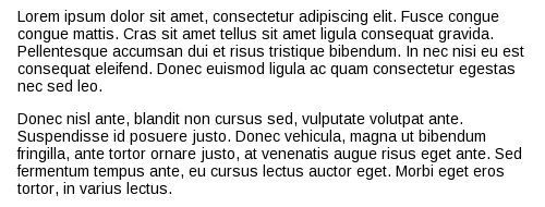

Nota a proposito delle fonti: se è vero che le fonti professionali QUANDO USATE COME TALI (che richiamano un interprete dedicato nei ripper di stampa) non sono esattamente scalabili soprattutto quando vengono rimpiccioliti (al di sotto di corpo 12 via via che il testo rimpicciolisce vengono opportunamente "dimenticate" o semplificate caratteristiche che in ogni caso non verrebbero riprodotte correttamente dai plotter) è anche vero che però, quando vengono convertiti in tracciati, i testi e a maggior ragione le fonti con cui sono scritti cessano di essere testi e divengono disegni a tutti gli effetti - e la differenza è evidente in fase di stampa: un testo in fonte e in tracciato, quando stampati con un corpo piccolo (8, 7, 6 e, in casi limite, 5) appaiono sensibilmente diversi soprattutto dal punto di vista della leggibilità, ovviamente migliore se stampati direttamente con la fonte originale. Fonti che proprio per questo non vengono fatte pagare il salato che costano del tutto immotivamente...
Comunque è altrettanto ovvio che non tutte le fonti sono sensibili allo stesso modo a questo problema: le fonti tipo bastoni (Helvetica e relativi cloni più o meno "infedeli" ma anche Futura e Avant-Garde - che preferisco quando Helvetica mi esce dagli occhi!) sono molto meno sensibili di fonti di tipo aldino come Times, Bodoni o apparentati. Per non parlare poi di eventuali fonti per scritte da torta nuziale (ce ne sono a più non posso) o di tipo miniato (English medieval, gothic ecc. Anche qui ce ne sono oceani) che per quanto carine possano essere semplicemente non reggono l'essere scalate al di sotto di corpo 12. Lo stesso dicasi per quasi tutti i corsivi con grazie.
