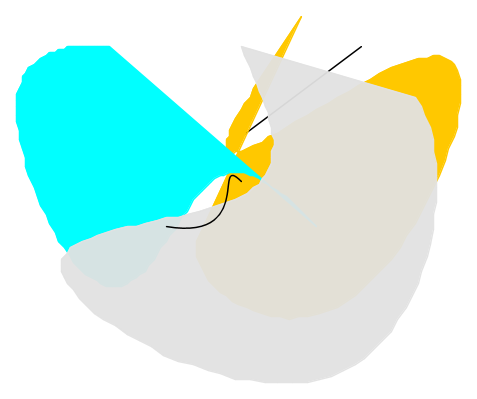

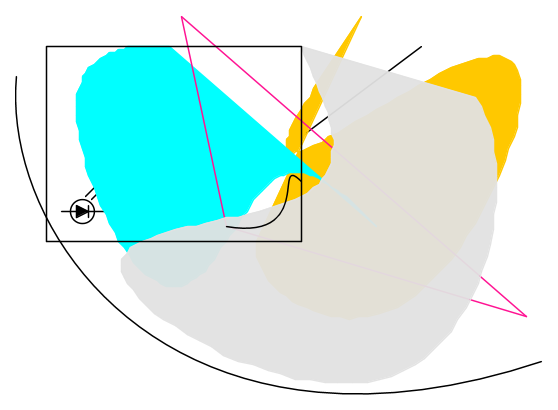

Messaggioda Foto UtenteDarwinNE » 10 apr 2012, 22:30
Riprendo questa discussione per segnalare l'uscita della prima versione preliminare di FidoCadJ 0.24:
http://sourceforge.net/projects/fidocad ... r/download
Fra le novità più succose, cito:
  • L'introduzione della nuova primitiva dedicata alle curve (spline). L'icona però non mi soddisfa ancora del tutto.
  • La revisione della versione spagnola dell'interfaccia da parte del nostro [user]Gohan[/user].
  • La correzione del bug 3484904 https://sourceforge.net/tracker/?func=d ... id=1167996
  • Quando si introduce un segmento, la lunghezza è espressa anche in millimetri.
  • Leggeri miglioramenti nel rendering delle punte di freccia quando associate a segmenti.
  • Il testo può essere in corsivo.
  • I nomi dei layer sono salvati se non sono quelli standard.
  • Il passo griglia viene memorizzato (bug 3468917) https://sourceforge.net/tracker/?func=d ... id=1167996
Potrete notare che per alcune delle novità l'esportazione non è completa, oppure non è soddisfacente (per le spline anche a causa di questo problema: viewtopic.php?f=16&t=34225 )
Mi piacerebbe lavorare anche ad una versione della primitiva di testo che permetta di introdurre testi di una certa lunghezza, andando a capo specificando un allineamento a bandiera. Nella versione 0.24 alpha questo non è neppure iniziato, perché lo sviluppo procede piuttosto a rilento rispetto a come desidererei. Un'altra cosa che sarebbe da fare è aggiornare la libreria IHRaM alla versione 3.1 (credo sia la più recente).

Ho provato la curva.
Però nel fare copia-incolla sia nel forum che negli articoli, mi spariscono gli a capo, indipendentemente dall'ordine in cui metto i tag

Messaggioda Foto Utenteadmin » 11 apr 2012, 1:26
No, mi sono accorto che non è come detto prima, gli a capo ci sono, solo che l'elemento PP corrisponde ad una riga molto lunga. Rimane il fatto che il disegno non è renderizzato. Occorrerà cambiare il motore sul server immagino...

Messaggioda Foto UtenteDarwinNE » 11 apr 2012, 2:40
admin ha scritto:No, mi sono accorto che non è come detto prima, gli a capo ci sono, solo che l'elemento PP corrisponde ad una riga molto lunga. Rimane il fatto che il disegno non è renderizzato. Occorrerà cambiare il motore sul server immagino...
Direi di sì, ma adesso è comunque troppo presto per farlo. Per il momento, è meglio provare la versione 0.24 alpha con l'opzione "Suddividi le macro non standard", perché in questo caso il lungo poligono che viene fuori è... troppo lungo per il numero di elementi digeribili da FidoCadJ. In realtà, non c'è una vera ragione per cui questo accade, è un limite che avevo introdotto io, ma che è forse troppo restrittivo.
Anche attivando "Suddividi le macro non standard", una curva dovrebbe rimanere una curva, e non trasformarsi in un poligono, ma questo non avviene ancora in FidoCadJ 0.24 alpha.
