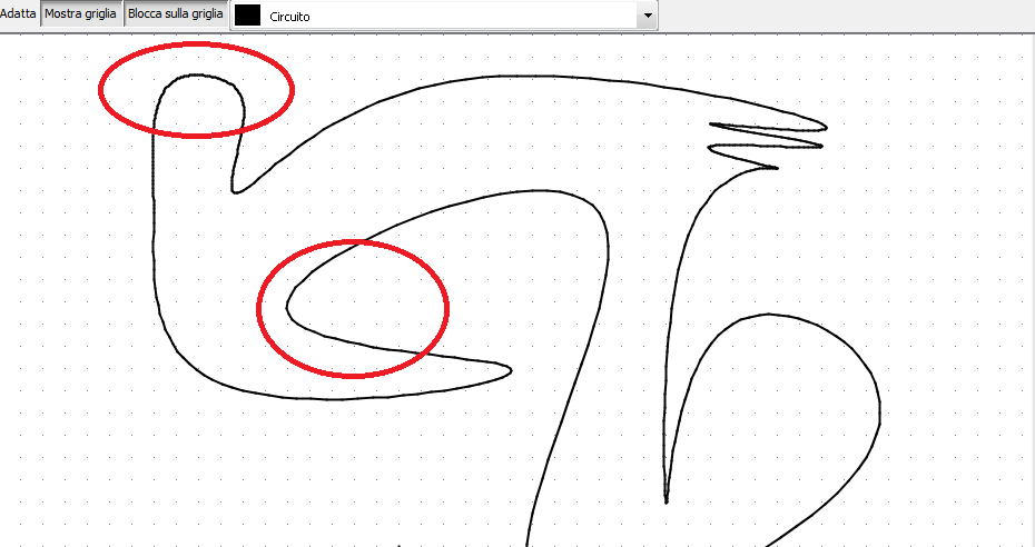

[488] Re: E' possibile integrare nel portale uno schematic editor?
Messaggioda Foto Utenteasdf » 31 mag 2012, 8:53
Ciao Foto UtenteDarwinNE.
Sempre relativamente alla versione 0.24 iota, facendo le curve mediante il tasto apposito che hai introdotto, notavo che esse hanno quell'aspetto leggermente "zig-zagato" di cui si discusse tempo fa in merito alle linee ed ad un'altra versione di FidoCadJ.
Ora, non sapendo se sia un bug, se sia una cosa normale o se, più semplicemente, sia solo una mia impressione ti riporto una cattura dell'immagine della curva in cui ho cercato di evidenziare in rosso alcune delle potenziali zig-zagature a cui faccio riferimento :
Qualora sia stata già segnalata questa cosa, mi scuso in anticipo.

[489] Re: E' possibile integrare nel portale uno schematic editor?
Messaggioda Foto UtenteDarwinNE » 31 mag 2012, 10:06
Ciao a tutti,
Foto UtenteCandy, sto riflettendo abbastanza a fondo a quella tua idea di includere i simboli non standard nei disegno mantenendoli come simboli. Mi piacerebbe molto sentire qualche altra opinione in merito, se qualcun altro potesse intervenire sulla questione.
Foto Utenteasdf non avevo notato questo comportamento anche se credo di sapere da dove possa venire. Puoi compilare un nuovo bug report su SF? Tra l'altro, utilizza pure la versione 0.24 senza la lettera greca, è l'ultima che ho fatto uscire.
