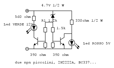

Messaggioda Foto UtenteIsidoroKZ » 23 apr 2010, 1:14
Vediamo come va con un listato fidocad
Si vede?
E quello che segue e` lo stesso circuito stampato in bitmap con fidocad originale e convertito in gif per poterlo caricare sul sito.
Voltage detector2.gif (2.71 KiB) Osservato 30154 volte
Vada il mio plauso =D> a Piercarlo che ha avuto l'idea, =D> a Darwin per il suo grande lavoro, e naturalmente =D> al padrone di casa, webmaster.
E la cosa bella che non si e` ancora vista e` che Darwin non solo fa degli ottimi programmi, ma sa anche molto bene l'elettronica!
