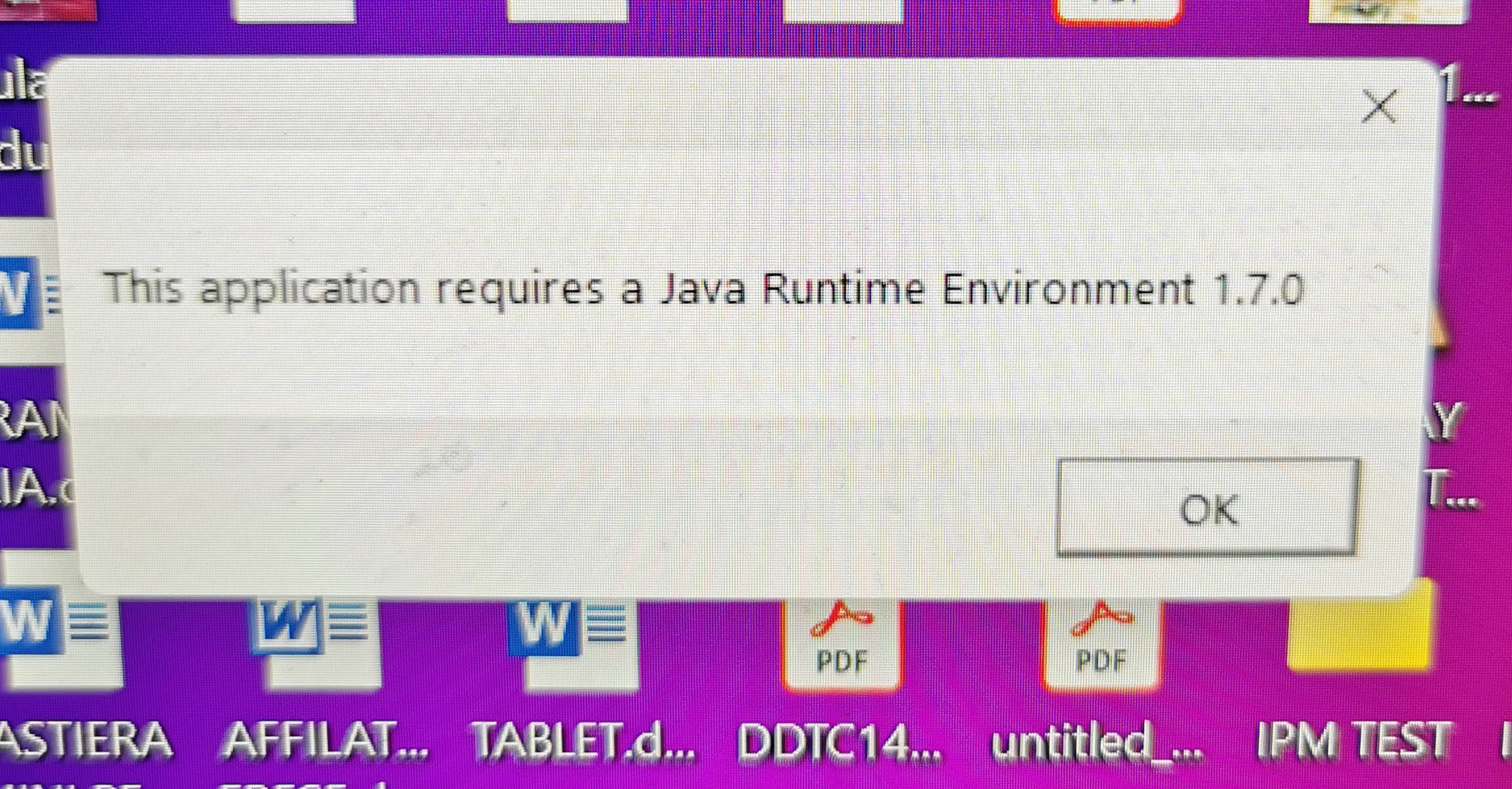

elektronik ha scritto:Ho scaricato questa versione ma jre-9.0.4_windows-x64_bin.exe funziona, non riesco a capire cosa sbaglio (jre-9.0.4_windows-x64_bin.exe)
mio è capitato che versioni diverse installate di java dessero problemi, anche le versioni 32 e 64 assieme davano problemi.
verifica e disinstalla se il caso le versioni che non servono, o magari disistalla tutto ed installa solo quella necessaria

Gia fatto, continua a dirmi che non e la versione giusta e al posto di aprire fidocadJ mi apre una pagina chrome, che non porta a niente

[55] Re: [Sondaggio] Usate ancora il vecchio FidoCad (no FidoCadJ
Messaggioda Foto Utenteelektronik » 9 apr 2025, 21:22
theking0 ha scritto:Foto Utenteelektronik, che sistema operativo hai ? forse non è x64
windows 11 X64
quello che mi appare lo puoi vedere dalla foto che ho postato, non capisco cosa succede ma questo programma e nato male

[56] Re: [Sondaggio] Usate ancora il vecchio FidoCad (no FidoCadJ
Messaggioda Foto Utentetheking0 » 9 apr 2025, 21:42
Foto Utenteelektronik, ti chiede java 7, ma che versione di fidocadj stai provando a lanciare ?

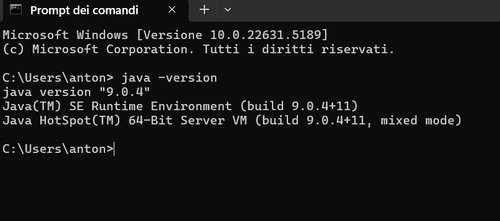

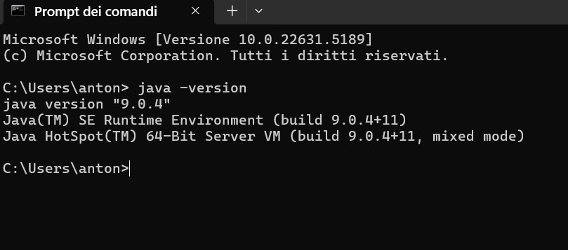

[57] Re: [Sondaggio] Usate ancora il vecchio FidoCad (no FidoCadJ
Messaggioda Foto Utenteelektronik » 9 apr 2025, 21:49
theking0 ha scritto:Foto Utenteelektronik, ti chiede java 7, ma che versione di fidocadj stai provando a lanciare ?
la versione è questa: FidoCadJ-0.24.8.msi
7.800 4 6 7
Messaggi: 3836
[58] Re: [Sondaggio] Usate ancora il vecchio FidoCad (no FidoCadJ
Messaggioda Foto Utentetheking0 » 9 apr 2025, 21:56
Secondo me hai qualche problema con le installazioni di java, dovresti provare a lanciare questo comando nella console di windows per capire quale java di default hai settato:

[60] Re: [Sondaggio] Usate ancora il vecchio FidoCad (no FidoCadJ
Messaggioda Foto Utenteelektronik » 9 apr 2025, 22:19
theking0 ha scritto:Secondo me hai qualche problema con le installazioni di java, dovresti provare a lanciare questo comando nella console di windows per capire quale java di default hai settato:
Codice: Seleziona tutto
java -version
vedi immagine
