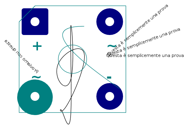

Messaggioda Foto UtenteDarwinNE » 18 nov 2012, 1:15
Foto Utentephylum, ecco un disegno con alcune particolarità, che potrebbe essere interessante come cavia per fare alcune prove. Una macro può contenerne un'altra non suddivisa in elementi, quindi ne ho presa una un po' ingombrante e contenente a sua volta diversi layer.

[62] Re: FidocadJ e aggiunta nuovi componenti
Messaggioda Foto Utentephylum » 18 nov 2012, 1:26
la conversione in macro di quella figura funziona correttamente :cool:

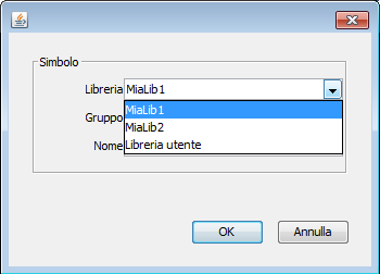

[64] Re: FidocadJ e aggiunta nuovi componenti
Messaggioda Foto UtenteDarwinNE » 18 nov 2012, 12:37
Ho guardato, ma c'è una cosa che non capisco. Quando scelgo di aggiungere un simbolo, non ho visto come si può creare una nuova libreria, mi compare solo una lista delle librerie installate con le loro categorie.
Non sarebbe meglio non mostrare le librerie standard? Quelle infatti non sono modificabili.
Inoltre, la scelta delle categorie come funziona?

[65] Re: FidocadJ e aggiunta nuovi componenti
Messaggioda Foto Utentephylum » 18 nov 2012, 12:42
al momento il nome è scelto automaticamente "libreria utente" e relativo libreria utente.fcl
la lista delle librerie std è rimasta come eredità di una scelta precedente, quando parlavo di una sorta di std+integrazioni in modo da avere p.es custom_pc_footprints

[67] Re: FidocadJ e aggiunta nuovi componenti
Messaggioda Foto Utentephylum » 18 nov 2012, 13:13
aggiornato anche questo, anche se dalla figura non si nota il campo è modificabile, nel pomeriggio un commit con le novità, in anteprima sempre su http://phylum2.altervista.org/fido_mod.jar
il funzionamento:
le librerie nella lista sono quelle della cartella librerie scelta nel programma
scrivendo un nome viene creata una nuova libreria appena si conferma la creazione della macro, altrimenti si aggiorna quella selezionata
