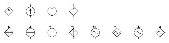

Ed ecco a voi nello splendore dei 35mm i generatori e gli assorbitori di potenza :)
definiti qui e poi usati nel libro di Erickson.

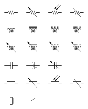

Per i simboli delle resistenze ho trovato questo
simo85 ha scritto:Se però facciamo caso ai componenti passivi nuovi quali resistore, condensatore ed induttore, li abbiamo allungati. E dato che qualcuno di questi componenti bene o male andrà sul Drain, Source, Collettore ed Emettitore, potremmo tagliare i terminali pure ai BJT e compagnia, in questo modo allunghiamo da una parte (componenti passivi) ed accorciamo dall' altra (transistori).

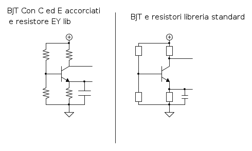

Ecco un esempio pratico di quello che ho scritto:

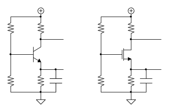

Ed ecco l'ultimo esempio con i transistori 'non accorciati':
Si, il tuo ragionamento non fa una piega.
Solo una cosa: la misura per i componenti passivi era stata decisa senza tenere conto delle dimensioni della libreria standard, che per altro erano troppo piccole. Quella dei dispositivi a tre terminali era venuta di conseguenza. Era solo un tentativo di unificare le dimensioni, in termini di rettangolo sulla griglia standard, di tutti i dispositivi a "tre gambe", siano essi transistor o potenziometri.
Comunque, anche riguardo a questo punto non ho problemi ad accettare una o l'altra soluzione. Provo a disegnare un po' di schemi con i terminali corti e verifico la comodità e la rendita. Su questo punto, qualcun altro ha opinioni?

Io proporrei questa libreria di componenti passivi, tenendo in considerazione tutte le idee/proposte/modifiche fatte fino ad ora. Non nascondo la difficoltà che ho avuto nel selezionare i simboli, sempre nello spirito di evitare l'inserimento di troppe rindondanze, perché tutte le proposte sono belle e di valore.
Nel reparto generatori per intanto ho riselezionato questi, con alcune new entry:
in cui includerei le chicche degli assorbitori/erogatori di potenza:
Per quanto riguarda i potenziometri/trimmer, occorre capire se si accetta il terzo terminale fuori grliglia oppure no. Io personalmente eviterei di avere il terminale fuori grliglia e proporrei qualcosa del genere
Non mi piacciono ancora, ma l'idea sarebbe di farlo più lungo di un quadratino della grliglia.

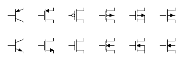

Quando ho disegnato i MOS in notazione digitale, per conto mio avevo prima disegnato la NOT con le dimensioni standard:
Poi ho pensato: "quanto spazio ! "
cosi ho ridotto il tutto accorciando i terminali:

E dato che mi sto divertendo ho adattato anche i bipolari alle dimensioni dei MOS corti
Ecco un esempio:
Infine, non sarebbe poi nemmeno una cattiva idea mettere tutto dentro la libreria. MOS con terminali lunghi, MOS con terminali corti, BJT corti, induttori 3 o 4 spire, condensatori etc. Si ha una libreria ampia e comoda che può soddisfare praticamente qualsiasi necessità.
Così siamo tutti contenti.

Trasformatori: lascio a voi la scelta. A me piace forse di piu` quello di dimensioni intermedie, ma a meno di non modificare il disegno degli avvolgimenti, viene un pochino asimmetrico. Anche il trasfo ideale di dimensioni intermedie presenta delle asimmetrie se si vuole aggiungere l'induttanza di magnetizzazione.
Resistenze: ok per tutte, sia versione IEC che ANSI. Induttori: direi di tenere solo i primi due, senza nucleo o con nucleo fatto a tratto continuo. Mi pare che le norme abbiano il nucleo fatto da una riga sola, ma a me piace di piu` con due, e quindi per me va bene cosi`.
I generatori pilotati dipendenti con il segno di alternata (o di segnale) dentro mi sembrano inutili: un generatore pilotato genera quello che gli dicono di generare!
Condensatori: non mi e` mai piaciuto il simbolo americano con una armatura curva. Ok per gli altri. Ci sara` da mettere anche il trimmer capacitivo? Non mi piacciono i menu troppo lunghi che quando si aprono finiscono fuori dalla pagina e in cui bisogna leggere stile elenco del telefono per trovare quello che si cerca.

IsidoroKZ ha scritto:Induttori: direi di tenere solo i primi due, senza nucleo o con nucleo fatto a tratto continuo. Mi pare che le norme abbiano il nucleo fatto da una riga sola, ma a me piace di piu` con due, e quindi per me va bene cosi`.
Li avevo pensati perché ricordo di aver trovato, su qualche testo, la differenziazione per tipo di nucleo (iron, ferrite, iron dust...). In rete non si trova molto (in realtà non ho cercato molto
Io, comunque, non li ho mai usati e sono d'accordo a tenere solo i primi due.
IsidoroKZ ha scritto:I generatori pilotati dipendenti con il segno di alternata (o di segnale) dentro mi sembrano inutili: un generatore pilotato genera quello che gli dicono di generare!
Hai perfettamente ragione. Li ho inseriti solo perché li avevo usati tempo addietro: ma, come mi fai notare ora, sono frutto di una sbagliata abitudine di quando ero all'università...
simo85 ha scritto:Ripeto, secondo me è spazio che si risparmia, tanto nel circuito come nelle dimensioni delle librerie.
Io ho una visione un poco diversa: a me piacciono più spaziosi. Ad esempio mi piace molto di più il primo schema dell'invertitore.
La mia è però solamente un'opinione soggettiva. Mi sa che ci vuole un terzo parere

simo85: in generale direi che corto meglio che lungo, perche' ad allungrli c'e` sempre tempo. Non so bene quanto spesso servano i terminali corti, ma probabilmente vanno bene. LTSpice non ha addirittura i fili e si usa bene! Anche se per pigrizia quando uso LTSpice spesso non li allungo e vengono degli schemi passati sotto un rullo compressore :)
