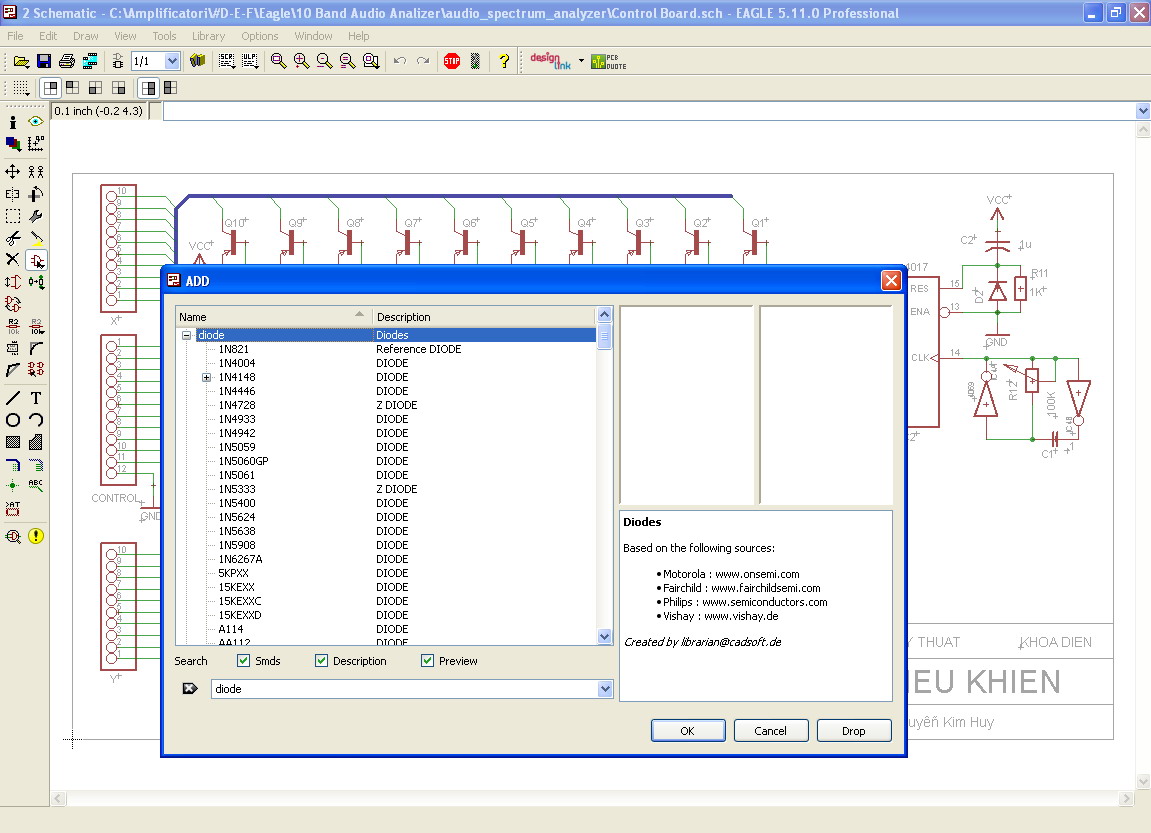

Guarda che non ci ho visto nessuna insistenza nella tua domanda
trovo il programma comodo e se ho bisogno lo uso :D
Riguardo la questione del comando ricerca, se c'è non ho idea dove sia :roll:
Per ricerca intendo:
Volendo inserire un fusibile e non sapendo in che libreria fosse, l'ho cercato all'interno delle varie cartelle aprendole una per una
In Eagle, se ho già aggiunto un componente e clicco sull'icona del comando ADD con il pulsante destro del mouse mi si presenta un elenco con gli ultimi 9 componenti usati, se non ho usato di recente il componente che mi serve e non so dove sia (cosa plausibilissima visto che Eagle ha una serie di librerie molto ma molto nutrita di componenti e layout di componenti) basta usare il tasto sinistro del mouse quando clicco ed appare la finestra di ricerca che vedi qui sotto
(Non ho ridimensionato l'immagine per evitare che diventi inleggibile)
Cattura Eagle.jpg (174.17 KiB) Osservato 28086 volte
Se una funzione del genere esiste in FidocadJ proprio mi è sfuggita ?%

Kagliostro ha scritto:Riguardo la questione del comando ricerca, se c'è non ho idea dove sia :roll:
E' una ricerca immediata, in stile Spotlight: non c'è un comando specifico, né una voce di menu apposita, è qualcosa di sempre disponibile. Prova a scrivere qualcosa nella linea di testo giusto sopra la lista degli elementi presenti in libreria:
Se ci sono più elementi trovati, basta utilizzare le frecce su e giù per muoversi fra di essi.

Trovata e provata, va alla grande, sono io quello che perde colpi #-o
Visto che frequento alcuni forum americani ed un forum australiano, se qualcuno chiede di un editor per schemi e PCB perché non dovrei proporgli FidocadJ, visto che di programmi ne ho provato più di uno e che con questo mi trovo bene per le mie esigenze ?

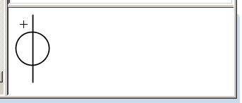

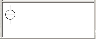

Già che ci siamo, ho una domanda: quando nella libreria uno clicca su un componente, nella finestra sotto appare un'anteprima del simbolo: come mai simboli che hanno le stesse dimensioni appaiono nell'anteprima con dimensioni diverse? Per esempio, i due simboli qui sotto, che fanno parte di una mia libreria (ho copiato con Ctrl+M), hanno le stesse dimensioni, ma nella finestra di anteprima li vedo diversi (v. i due screenshot sotto):
