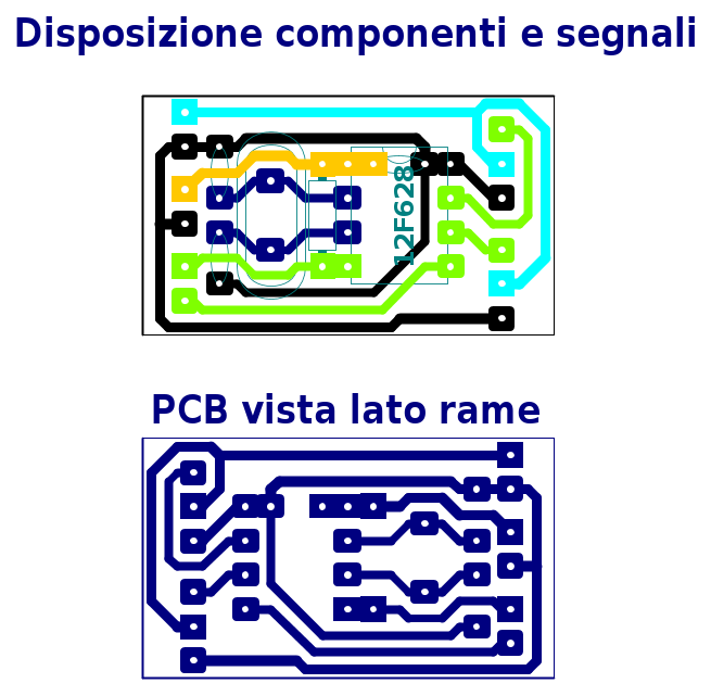

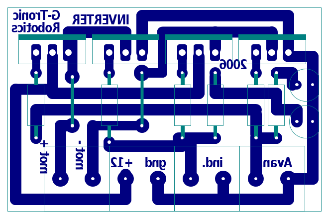

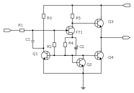

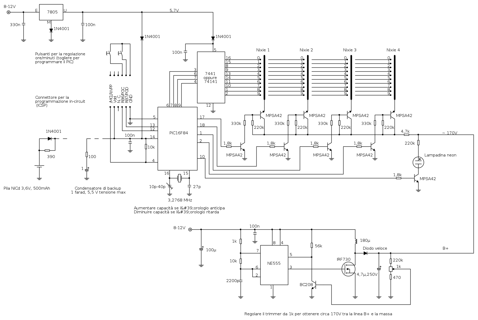

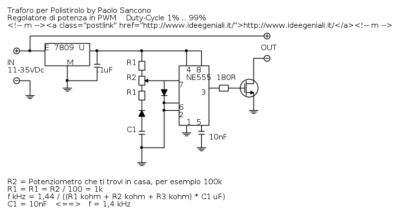

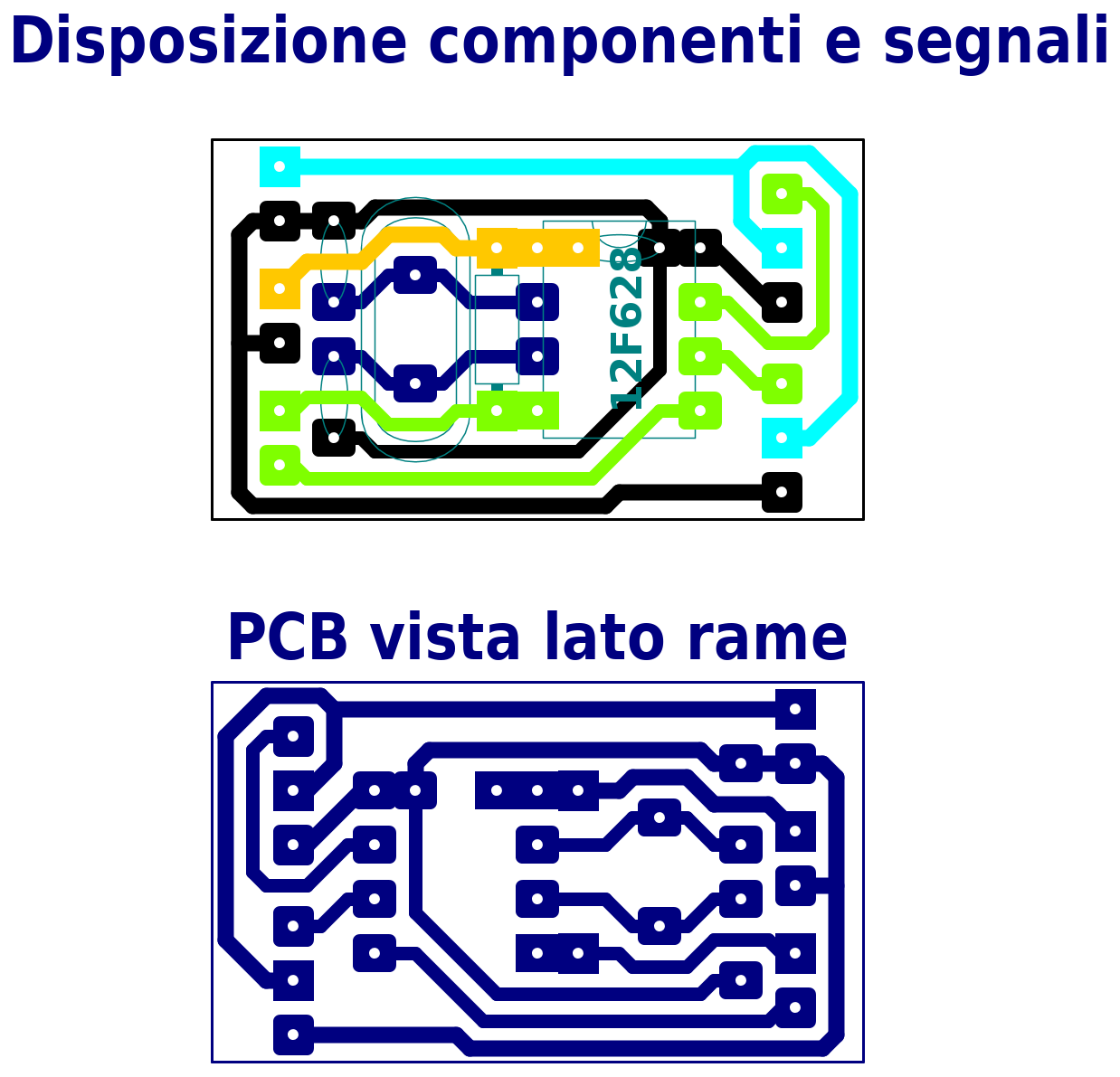

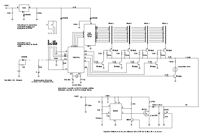

Altre prove con listati trovati su internet. Vi ricordo che cliccando sulle immagini vi si aprirà una finestra con il circuito in risoluzione piena.
EDIT: ho visto che ci sono dei problemi con le lettere accentate e con gli apostrofi, penso sia un problema legato a qualche escaping effettuato da qualche parte nel parsing del bbcode

E' una figata storica. =D>
Scusate il francesismo. :mrgreen:

Uno degli schemi mi pare di conoscerlo :D
Per quanto riguarda gli accenti, è un problema di codifica dei caratteri. FidoCad utilizza una condifica ISO latin 1. Ad occhio direi che c'è invece dell'Unicode da qualche parte. Se il forum lavora in Unicode, ci sarebbe probabilmente da convertire il file prima di darlo in pasto a FidoCadJ.

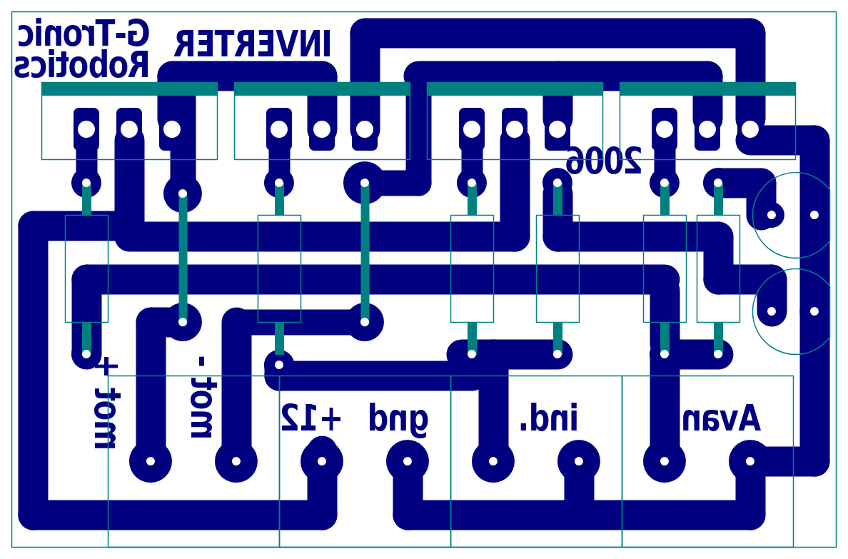

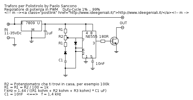

Intanto faccio una provina mia (dal vecchio fidocad):

e i tag ? :D
li ho messi io
Codice: Seleziona tutto
[fcd] ..codice FidoCad... [/fcd]

Adesso va, senza che gli abbia fatto niente. Piccola morale: NON allarmarsi se il server ci mette qualche secondo a "sfornare" l'immagine: ha anche lui il suo daffare! :!:
Per il resto... FANTASTICOOOOOOO!!!!!!!
