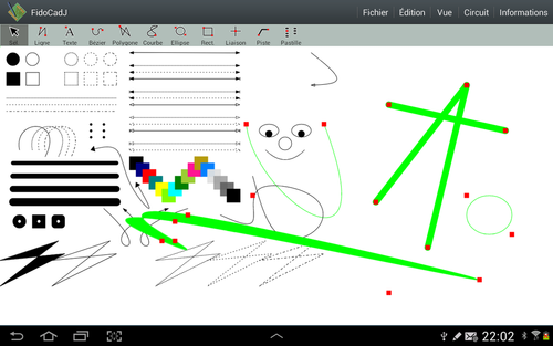

Qualche piccola novità...
Come detto altrove, si sta realizzando il porting di FidoCadJ verso Android. Per questa ragione (e non solo) stiamo riorganizzando completamente quasi tutto il codice interno del programma, il che è un lavoro ingrato e sostanzialmente invisibile per l'utente finale.
Lo scopo è quello di rendere il tutto più modulare, leggibile e mantenibile (seguendo il paradigma Model/View/Controller http://it.wikipedia.org/wiki/Model-View-Controller ) e permettere fra l'altro di condividere parte del codice con l'applicazione Android.
Le modifiche sono tante e tali che sarebbe alquanto ottimista ed ingenuo pensare di non aver introdotto bug. Potete fare qualche prova sulla versione 0.24.4 alpha, da considerarsi altamente sperimentale ed instabile:
http://sourceforge.net/projects/fidocad ... r/download
In particolare, un ragazzo giapponese molto paziente e competente (Kohta) ha rivisto tutta la parte relativa alle librerie. Il drag&drop di simboli della versione 0.24.3 non funzionava bene e quindi abbiamo messo su una specie di copia/incolla di simboli verso le biblioteche utente. La funzionalità di ricerca è stata interamente rivista sperando che risulti più ergonomica.
Qualche voce di menu manca ancora, ci sono molti messaggi di debug mostrati in console, ma forse potete già farvi un'idea di cosa sta venendo fuori per la versione 0.24.4. L'unica cosa che mi piacerebbe aggiungere sarebbe di fare in modo che si possa cambiare in un sol colpo il layer di più elementi selezionati. Per il resto, non ci saranno nuove funzioni di nessun genere. Ci sforziamo invece di far funzionare meglio quelle esistenti.
Tutto il codice di ridisegno e di editing è stato rivisto dal sottoscritto perché risulti più generale e modulare. In un primo momento, certe cose potrebbero essere un pelo meno scattanti. Nel caso, fatemi sapere quali.
Intanto, con
DanteCpp stiamo lavorando al porting Android ed anche lì è un lavoraccio bestiale, ma che inizia a dare qualche piccolo frutto:
Per il momento, però, il prototipo non è ancora abbastanza completo da dare ai non sviluppatori qualcosa da provare.
