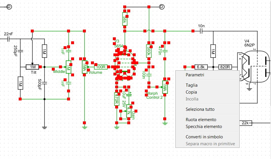

Penso di aver trovato una soluzione "maccheronica" all'attribuzione di un colore diverso ai componenti
1) Si seleziona il componente
2) Si separa la macro in primitive
3) Si selezionano tutti gli elementi
4) Si sfrutta il comando che sta per essere implementato e consente di cambiare, in un'unica soluzione, il layer di più elementi
5) si usa il comando Converti in Simbolo
Attualmente la cosa è farraginosa, per via del fatto che non si possono cambiare di layer più elementi contemporaneamente, ma quando il comando sarà funzionante, sarà un'operazione abbastanza veloce, anche se non immediata

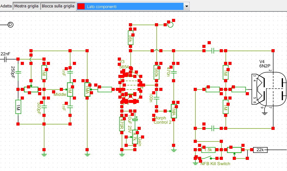

Ho scaricato la nuova versione di prova, all'apertura il problema che ti avevo segnalato non si presenta
. Se seleziono una parte del circuito che comprenda anche dei componenti ed uso la nuova funzione per
cambiare di layer a tutto il selezionato (senza aver scorporato le macro in primitive)
spariscono tutte le scritte che fanno parte della descrizione dei componenti
le scritte semplici (non collegate a componenti) restano e cambiano di layer
se si seleziona dal menù la voce cancella il disegno viene ripristinato, resta comunque il layer settato per ultimo e non si torna al penultimo
. Lo zoom non funziona più come dovrebbe e scentra la visione dello schema spostandola in un punto lontanissimo dalla zona in cui si è cliccato

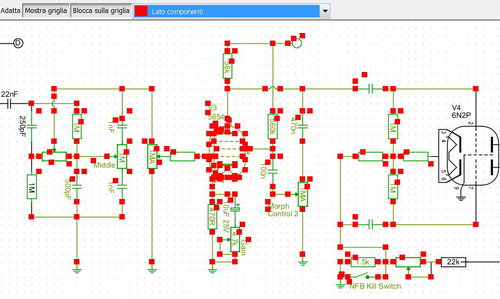

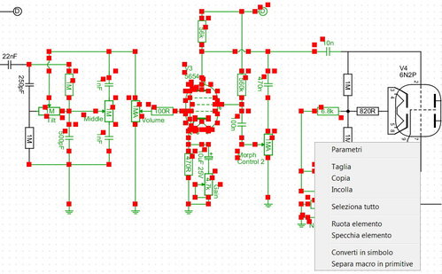

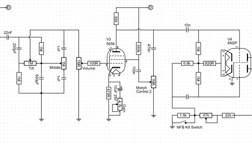

Ho scaricato la versione 0.24.4 delta e quanto segue è relativo a questa ultima versione
1) Lo zoom sembra funzionare correttamente
2) Se si seleziona una porzione del disegno e si clicca con il tasto destro nel menù che compare, la funzione "Separa Macro in Primitive" risulta essere in grigio e non selezionabile, ingrandendo di un po' la selezione e cliccando con il tasto destro la funzione "Separa Macro in Primitive" si presenta selezionabile, ma non sono riuscito a stabilire quale sia la discriminante
3) Non sempre le scritte collegate alle macro dei componenti cambiano di layer, alcune volte diventano invisibili, ma non sono riuscito a ricreare regolarmente il problema
4) Il comando "cancella" riporta il layer dei vari elementi a quello precedente la modifica, ma il layer selezionato non torna al precedente
Per una corretta interpretazione dell'immagine che segue, tieni presente che per comodità di inserire il valore all'interno del disegno del componente (se il componente è ruotato) il valore lo inserisco nel disegno come scritta stand alone, non collegata al componente e che quindi posso ruotare a piacimento, le scritte che nell'immagine qui sotto vedi mancare (all'interno di alcuni componenti) sono relative a valori collegati direttamente al componente nella macro, mentre quelle che restano sono scritte stand alone
Di più non ho potuto provare
