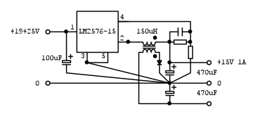

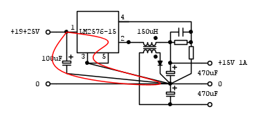

segnalo una stranezza che non so spiegarmi:
ieri Foto UtenteIsidoroKZ mi ha inviato la codifica (testo) di uno schema Fidocadj tramite Skype, l'ho copiata e incollata sull'area di disegno di Fidocadj ed è comparso questo
Quando invece il disegno che sarebbe dovuto apparire è questo
Nel primo disegno non viene rappresentata la curva segnata in rosso che però è contenuta nella codifica (ultimo rigo)
Ho visto anche che estraendo di nuovo la codifica dal primo disegno così come appare, l'ultimo rigo è mancante ed inoltre altri righi risultano modificati.
Copiando poi solo l'ultimo rigo dalla codifica originale e incollandolo sul disegno, la curva in rosso compare

Ci ho pensato, e potrebbe essere che alla fine dell'ultima linea ci fosse un "CRLF" di antica memoria che non ho copiato nel copia incolla :(

E' possibile infatti che senza il fine riga, FidoCadJ resti in attesa di qualcosa che non arriva e pertanto scarta il comando considerandolo incompleto. Sinceramente, non mi ricordo bene... Mi pare che in generale il programma sia fatto per essere molto tollerante, ma magari eravate in un caso un po' strano. Oppure il programma di chat ha aggiunto dei caratteri strani (invisibili) che FidoCadJ non sa come interpretare?
